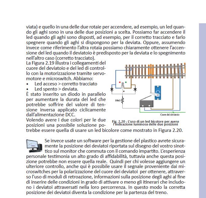

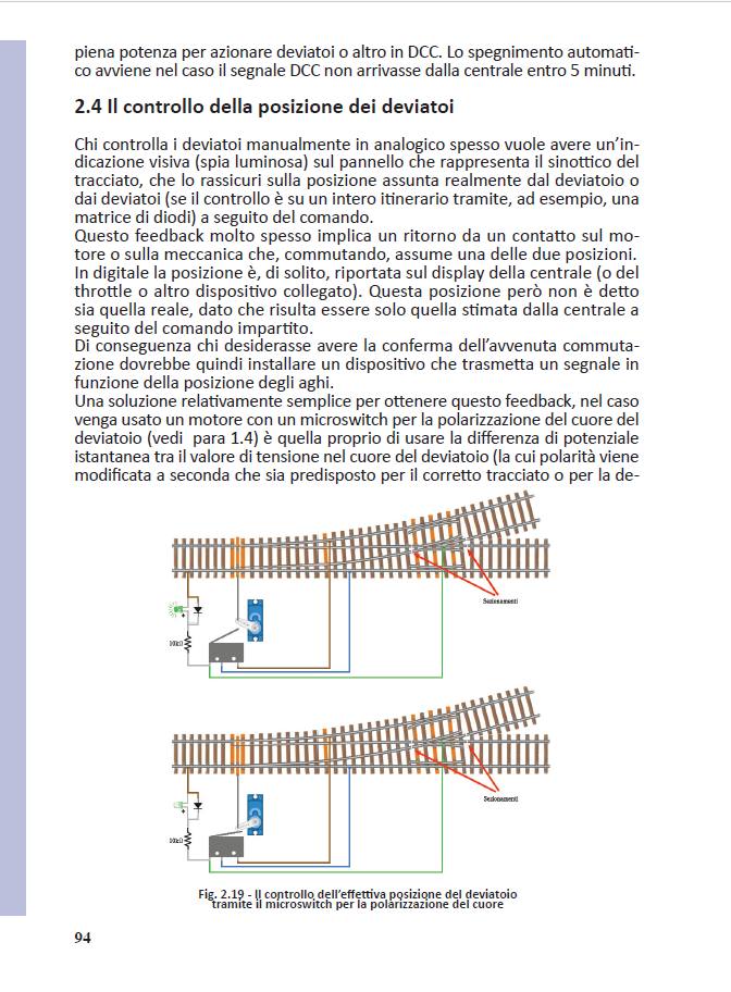

A completamento dell'informazione:
2023-05-29_114839.jpg [ 114.08 KiB | Osservato 959 volte ]
2023-05-29_114912.jpg [ 113.67 KiB | Osservato 959 volte ]
