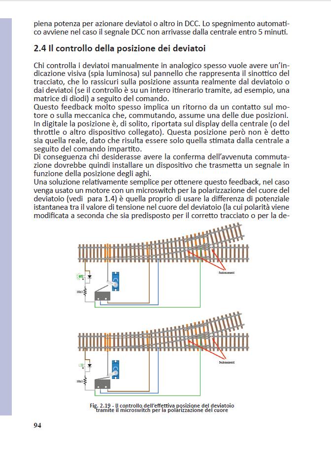

A completamento dell'informazione:
2023-05-29_114839.jpg [ 114.08 KiB | Osservato 949 volte ]
