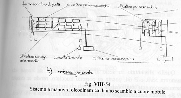

naturalmente oggi si preferiscono complessi oleodinamici
ol005.jpg [ 46.54 KiB | Osservato 4303 volte ]

il problema è la lunghezza degli aghi. e la loro conseguente elasticità...non è assolutamente sufficiente la sola fermascambiatura di punta della P64 o altre casse....e non basta neppure il movimento in punta per garantire il corretto movimento degli aghi....... P75 più tiranteria e fermascambi esterni (o verrou che dir si voglia) soluzione senza dubbio complessa e difatti è stata abbandonata e si è preferito il sistema oleodinamico....
pietro

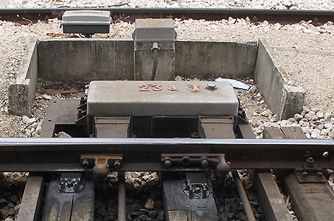

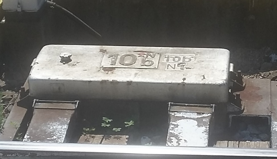

Un'altro dubbio, guardando un po' di immagini: le casse L63 e L88 erano di forma speculare una con l'altra? o sono state costruite in entrambe le forme?
guarda foto allegate....quella di Formia ha la rosetta del coperchio sul lato opposto...
cassa manovra deviatoio L63_ArmaTaggia21set07.jpg [ 162.13 KiB | Osservato 4141 volte ]
cassa manovra deviatoio L88_assisi28dic07r.jpg [ 73.49 KiB | Osservato 4141 volte ]
cassa manovra deviatoi L63_formia_7ago16-4rr.jpg [ 126.46 KiB | Osservato 4141 volte ]
cassa manovra deviatoio L63_terni8dic13r.jpg [ 78.33 KiB | Osservato 4141 volte ]
