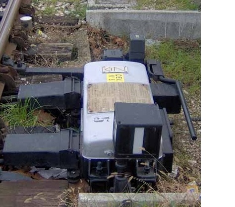

naturalmente oggi si preferiscono complessi oleodinamici
ol005.jpg [ 46.54 KiB | Osservato 4320 volte ]

il problema è la lunghezza degli aghi. e la loro conseguente elasticità...non è assolutamente sufficiente la sola fermascambiatura di punta della P64 o altre casse....e non basta neppure il movimento in punta per garantire il corretto movimento degli aghi....... P75 più tiranteria e fermascambi esterni (o verrou che dir si voglia) soluzione senza dubbio complessa e difatti è stata abbandonata e si è preferito il sistema oleodinamico....
pietro
