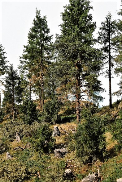

Ciao Alessandro,
conosci questo plasticaro H0m olandese? Questo signore, non soddisfatto di quello che c'era in commercio, e amante delle conifere, ha iniziato l'autocostruzione..
Dopo innumerevoli richieste da parte di altri plasticari, ora questo è diventato il suo lavoro..ma che prezzi! :shock:
Ora specchio delle mie brame chi è il più bravo del reame? :D

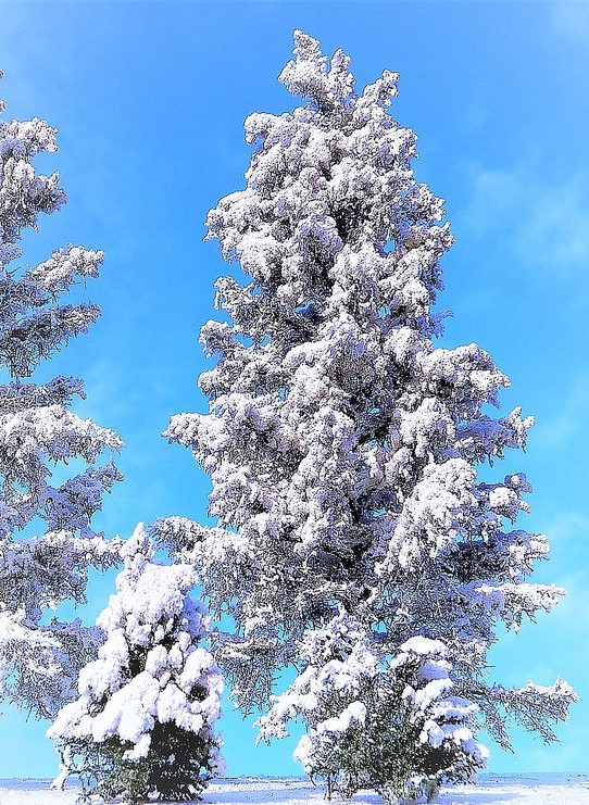

...che dire..

@paolone:
quelli mi sembrano gli alberi di MBB Grove Den (Jos Geurts), se non erro sono costruiti con lo stesso metodo illustrato da Gordon Gravett nei suoi due libri
"Modelling Trees", editi da Wild Swan. Li ho entrambi e non posso far altro che consigliarli, in quanto viene spiegato passo passo come realizzare tanti
tipi di alberi diversi tra loro. In poche parole, e' la tecnica del fil di ferro intrecciato di diversi diametri, dal piu' grosso per il tronco al piu' fine per i rami,
rivestendolo poi di pasta modellabile flessibile (un gel da "spalmare" della Liquitex), dipingerlo a pennello o ad aerografo, per poi ricoprirlo di foglie, sia singole
che raggruppate (come le famose retine della WS).
Un esempio di alberi realizzati secondo il metodo sopra descritto:
http://themodelrailwayshow.com/cn1950s/?p=1375
Chiaro, non sono cosi' curati come quelli di MBB, ma in questo esempio l'autore ha provato la tecnica per la prima volta.

:D :D :D Ebbene sì .... è lui.
Per me, che uso solo conifere, è il top (anche se per la verità ho visto qualche tedesco fare cose molto molto belle)

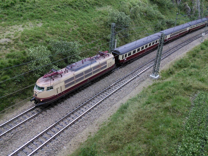

Buonasera,
sul rapporto con tema Brandl nel tv bavarese BR3 (Zwischen Spessart und Karwendel) posso dire il seguente:
Brandl lavora fino ad novembre 2017 sul ultimo impianto con tema "Im bayerischen Jura" che fa ispirazione della zona del Altmühltal. Epoca IV, anni 70/80. La stazione è ispirata a quella di Eichstätt (ca. 25 km da Ingolstadt in direzione nord-ovest), lontano della citta, che è collegata con una linea a binario unico non elettrificata. La FV è realizzato come l´edificio vero e proprio nel tempo corretto. Nel "Eisenbahnjournal" è pubblicato l´impianto con una rivista speciale (https://shop.vgbahn.info/media/pdf/Blic ... 661801.pdf).
Ho visto da persona questo plastico nell´inizio novembre 2017, poco prima della fotografia professionale con il fondo, tutto curato dalla sua figlia Gabi Brandl. Gabi Brandl è fotografo da professione. Impressionante e fantastico l´impianto e incredibile l´equilibro del paesaggio. Il lavoro sul plastico ha durato un anno.
E, non da dimenticare, Josef Brandl è un uomo molto molto simpatico, normale, e si puo fare tante domande anche sulle techniche delle sue realizzazione. Lui da sempre una risposta. 2010 mi ha spiegato all´occasione della visita del plastico di "Heigenbrücken" il suo metodo per la costruzione dei vigneti che ho provato da imitare nel mio plastico della Firenze-Roma. Naturalmente non ho riuscito da fare nella qualità del Maestro, ma almeno migliore come il risultato sarebbe senza il suo consigilo.
Sul show televisivo si ha visto anche un altro plastico di Josef Brandl con tema Oberpfalz, piu grande che l´attuale (16 x 5 m, 400 m binari). Il cliente ha dovuto aspettare per la costruzione 10 anni, perche erano altri clienti che erano prima nell´ordine. Anche nel plastico "attuale" dal proggetto alla consegna sono passato 7 anni (inizio proggetto 2010).
