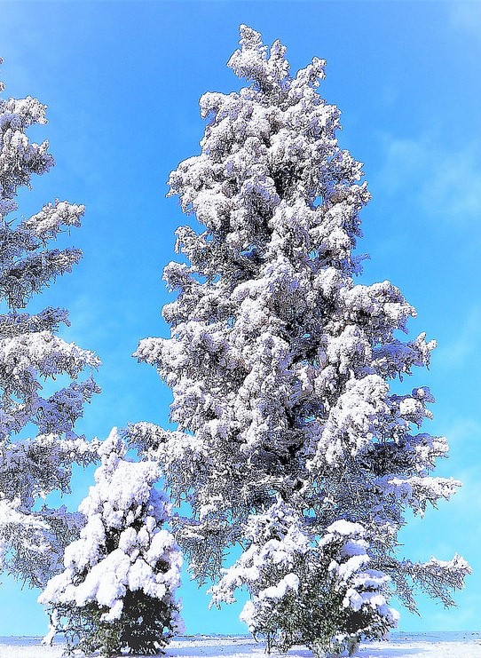

Ciao Alessandro,
conosci questo plasticaro H0m olandese? Questo signore, non soddisfatto di quello che c'era in commercio, e amante delle conifere, ha iniziato l'autocostruzione..
Dopo innumerevoli richieste da parte di altri plasticari, ora questo è diventato il suo lavoro..ma che prezzi! :shock:
Ora specchio delle mie brame chi è il più bravo del reame? :D
Paolo
p.s. Ale..che bello il bagagliaio di Arosa :wink:

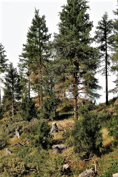

...che dire..

@paolone:
quelli mi sembrano gli alberi di MBB Grove Den (Jos Geurts), se non erro sono costruiti con lo stesso metodo illustrato da Gordon Gravett nei suoi due libri
"Modelling Trees", editi da Wild Swan. Li ho entrambi e non posso far altro che consigliarli, in quanto viene spiegato passo passo come realizzare tanti
tipi di alberi diversi tra loro. In poche parole, e' la tecnica del fil di ferro intrecciato di diversi diametri, dal piu' grosso per il tronco al piu' fine per i rami,
rivestendolo poi di pasta modellabile flessibile (un gel da "spalmare" della Liquitex), dipingerlo a pennello o ad aerografo, per poi ricoprirlo di foglie, sia singole
che raggruppate (come le famose retine della WS).
Un esempio di alberi realizzati secondo il metodo sopra descritto:
http://themodelrailwayshow.com/cn1950s/?p=1375
Chiaro, non sono cosi' curati come quelli di MBB, ma in questo esempio l'autore ha provato la tecnica per la prima volta.
In aggiunta, se il tema alberi e' di particolare interesse, consiglio anche questo PDF, che parla di alberi e vegetazione nella realta' e di cosa
tenere di conto nella transposizione in scala:
http://www.ostpubs.com/Store/product_info.php?products_id=48&osCsid=9jgmqq51nrbni07tdmoi621jm2
Buona serata,

:D :D :D Ebbene sì .... è lui.
Per me, che uso solo conifere, è il top (anche se per la verità ho visto qualche tedesco fare cose molto molto belle)
Paolo
