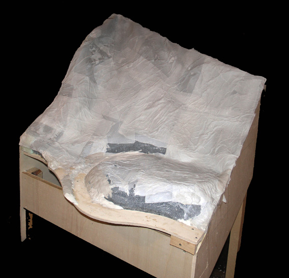

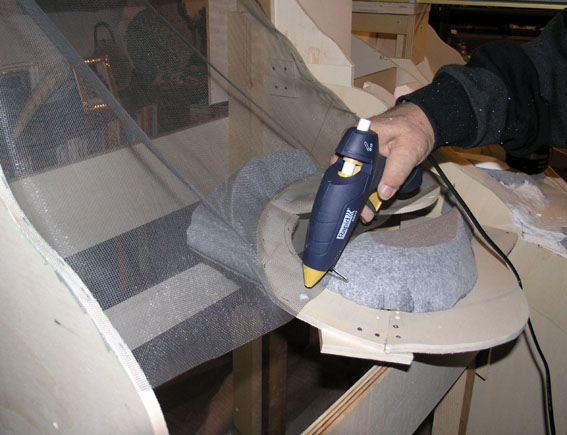

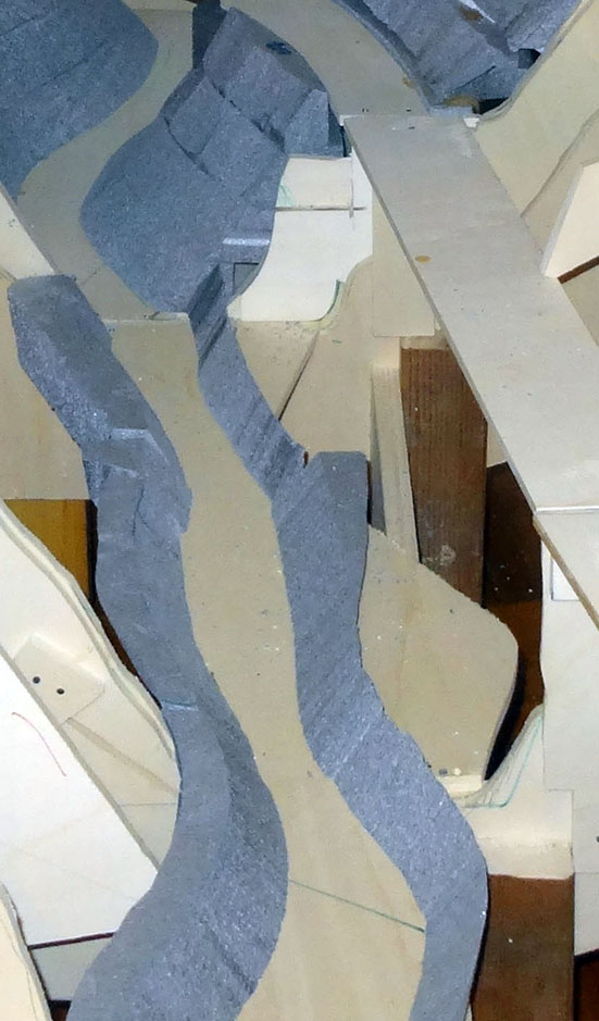

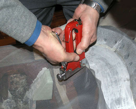

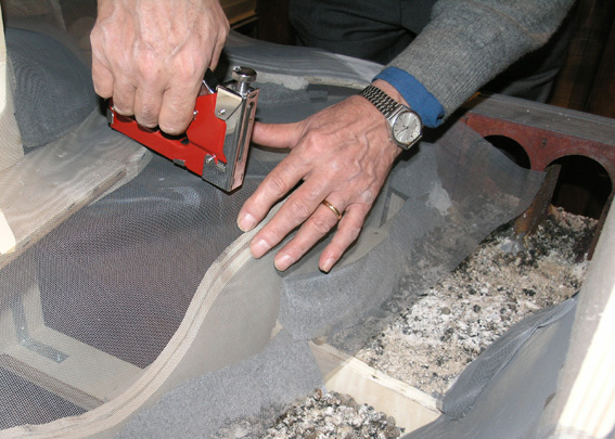

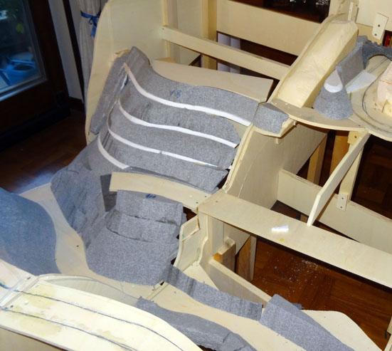

L’utilizzo di fogli di polistirolo consente una modellazione accurata di superfici “tormentate”. Per quelle più semplici si può usare una retina di plastica da fissare alle ordinate con la sparapunti da tappezziere, avendo cura di incollare bene i margini con una pistola termica a collante solido (ma attenzione a non squagliare tutto.
a (99).JPG [ 84.82 KiB | Osservato 6274 volte ]
a (147).JPG [ 111.36 KiB | Osservato 6274 volte ]
a (183).JPG [ 127.46 KiB | Osservato 6274 volte ]
a (190).JPG [ 145.31 KiB | Osservato 6274 volte ]
a (194).JPG [ 76.26 KiB | Osservato 6274 volte ]
 Oggetto del messaggio: Re: MUSEOGIOCANDO - Treni
MessaggioInviato: domenica 21 giugno 2020, 22:33
Messaggi: 1676

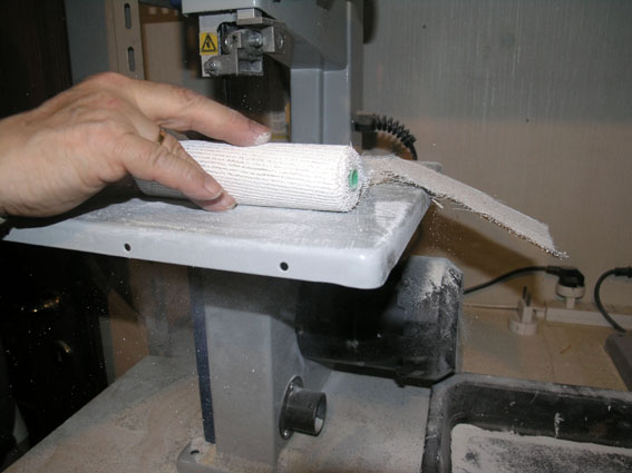

Sulla retina si possono poi applicare bende gessate in rotolo (da ritagliare a strisce piuttosto fini) oppure semplice carta o tessuto-non-tessuto.
a (211).JPG [ 61.18 KiB | Osservato 6273 volte ]
a (212).JPG [ 72.26 KiB | Osservato 6273 volte ]
a (213).JPG [ 99.51 KiB | Osservato 6273 volte ]

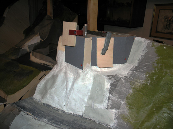

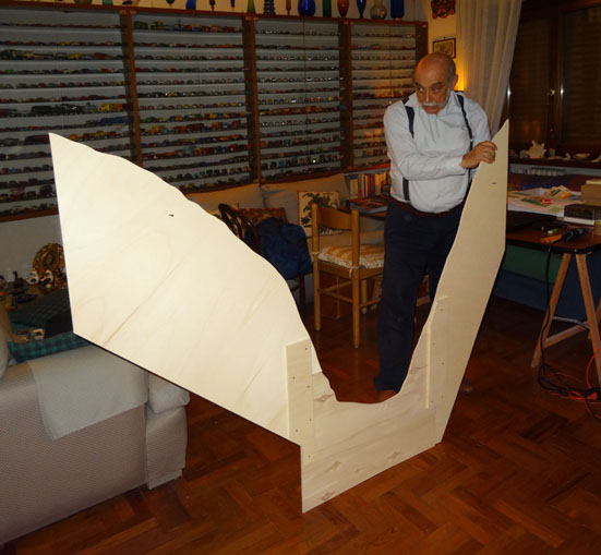

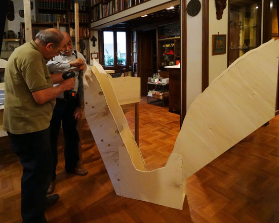

Adesso è venuto il momento di assemblare il telaio dell’ultima sezione di questa parte centrale del plastico: quella in cui deve essere montato il ponte della Biechtal. Si procede realizzando lo scatolato in compensato, da fissare all’estremità nord della vallata.
a (156).JPG [ 80.73 KiB | Osservato 6075 volte ]
a (159).JPG [ 74.55 KiB | Osservato 6075 volte ]
a (164).JPG [ 74.88 KiB | Osservato 6075 volte ]

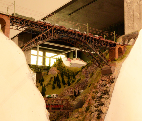

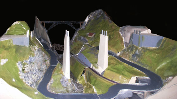

Ecco la sezione giustapposta alle altre. Una volta finita (o quasi) verrà così, ma prima di arrivarci il lavoro è ancora lungo. A titolo di paragone, ecco un’immagine del ponte vero, costruito nel 1913 lungo la linea del Lotschberg, in Svizzera, fra Briga e Berna.
a (167).JPG [ 69.93 KiB | Osservato 6075 volte ]
a (686).JPG [ 151.78 KiB | Osservato 6075 volte ]
b (27).jpg [ 135.15 KiB | Osservato 6075 volte ]

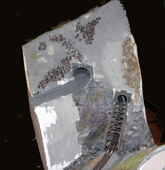

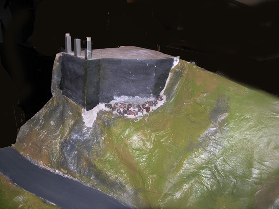

MessaggioInviato: martedì 30 giugno 2020, 21:52
Messaggi: 1676

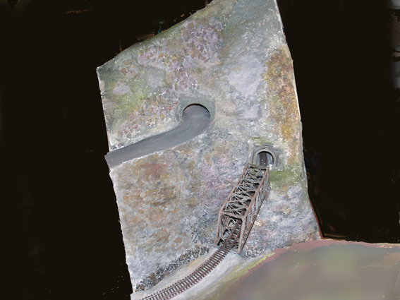

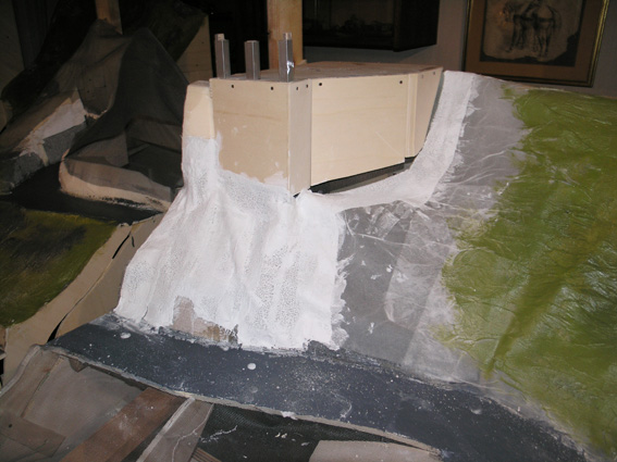

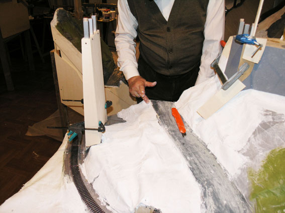

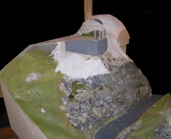

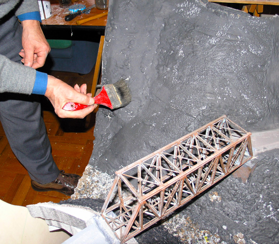

Qualunque sia stato il metodo per ottenere la superficie grezza del rilievo, si stende prima una mano di tinta scura di fondo di copertura, quindi si comincia ad “arredarla” centimetro per centimetro, incastonando ad esempio delle pietruzze vere nel gesso del pendio. Dopo aver stuccato con cura le giunture usando un po’ di pasta Das, si comincia a passare i colori realistici.
b (28).JPG [ 131.27 KiB | Osservato 5876 volte ]
b (29).JPG [ 191.23 KiB | Osservato 5876 volte ]
b (30).jpg [ 122.89 KiB | Osservato 5876 volte ]
b (31).jpg [ 90.59 KiB | Osservato 5876 volte ]

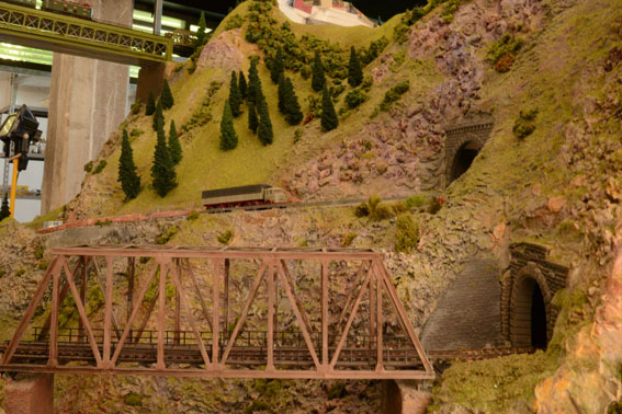

MessaggioInviato: martedì 30 giugno 2020, 22:09
Messaggi: 1676

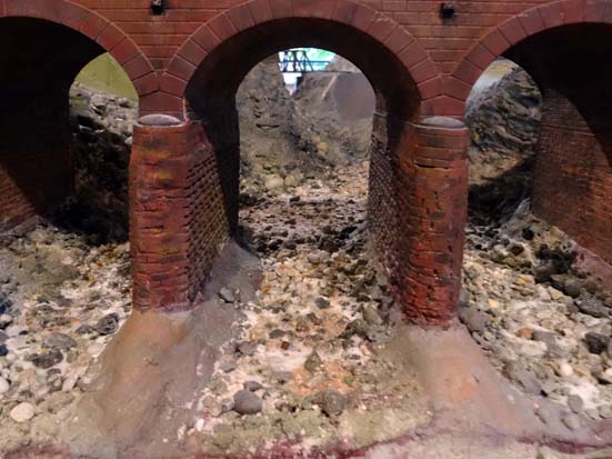

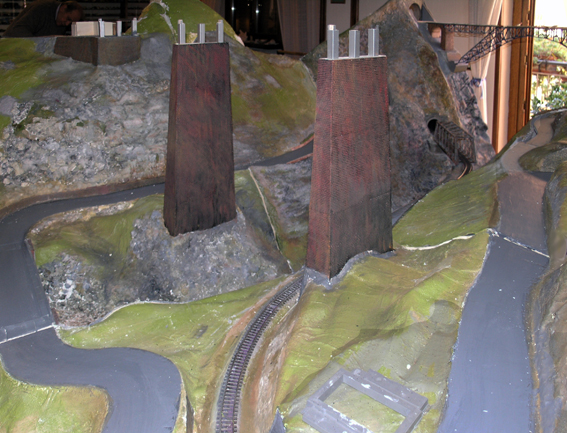

Prima che il tutto diventi così, c’è ancora molto lavoro da fare… Ma andiamo con ordine (o quasi) e ricordiamoci per esempio di rivestire opportunamente le testate dei ponti, con fogli di cartoncino stampati a imitazione della pietra o molto meglio con i foglietti di polistirolo inciso forniti da varie ditte.
b (32).JPG [ 104.58 KiB | Osservato 5890 volte ]
b (33).JPG [ 101.21 KiB | Osservato 5890 volte ]
b (34).JPG [ 101.89 KiB | Osservato 5890 volte ]
b (35).jpg [ 104.25 KiB | Osservato 5890 volte ]
b (36).jpg [ 99.21 KiB | Osservato 5890 volte ]
b (37).JPG [ 98.73 KiB | Osservato 5890 volte ]

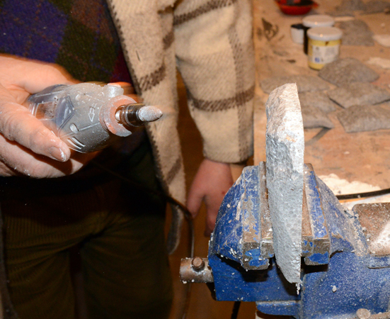

MessaggioInviato: martedì 7 luglio 2020, 22:31
Messaggi: 1676

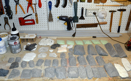

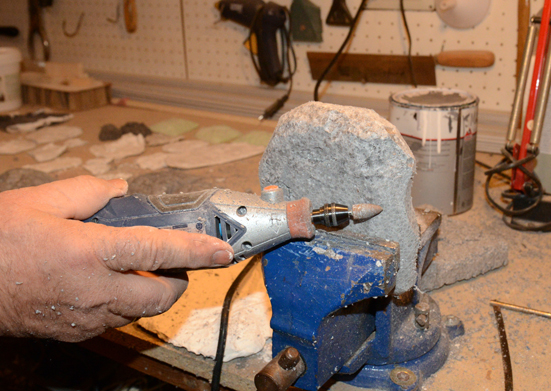

“Rocce” già pronte sono reperibili nei cataloghi di varie ditte di modellismo, ma ce li possiamo anche fare con del polistirolo: prima sbozzandolo con la levigatrice a nastro e poi incidendolo con una fresetta montata sul minitrapano. Meglio fare una scorta di pezzi, per avere sempre pronto quello adatto.
b (38).JPG [ 289.87 KiB | Osservato 5692 volte ]
b (39).JPG [ 273.06 KiB | Osservato 5692 volte ]
b (40).JPG [ 260.16 KiB | Osservato 5692 volte ]
b (41).JPG [ 267.81 KiB | Osservato 5692 volte ]

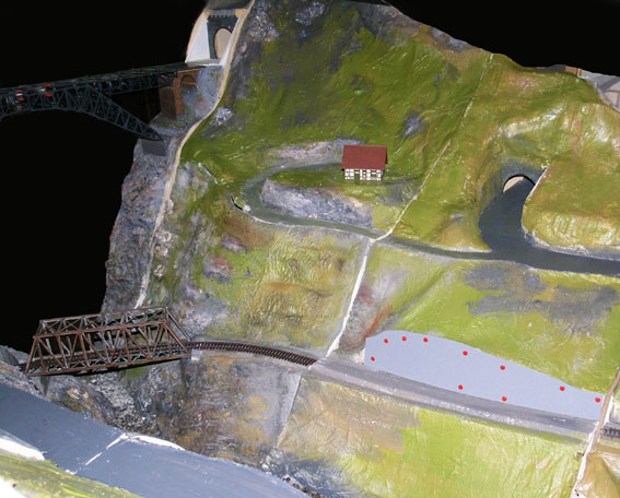

MessaggioInviato: martedì 7 luglio 2020, 22:36
Messaggi: 1676

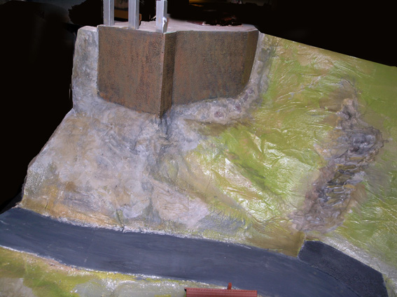

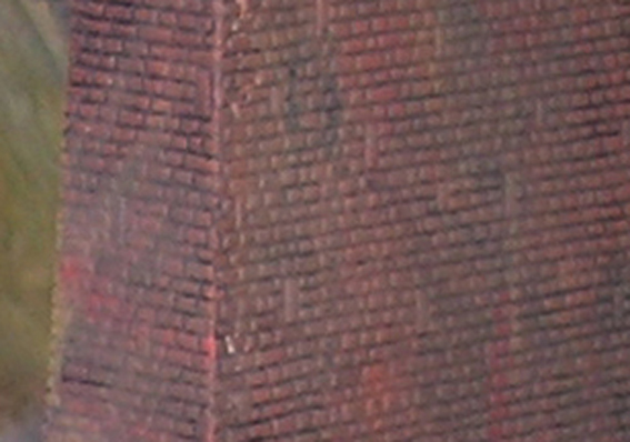

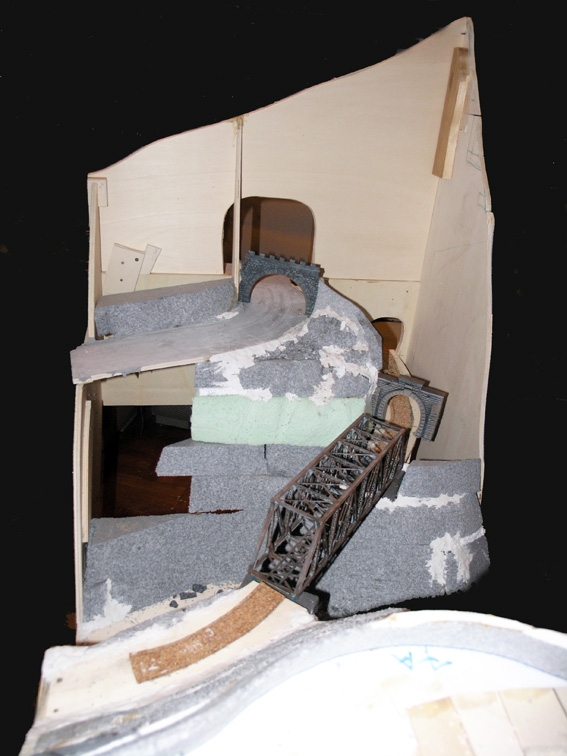

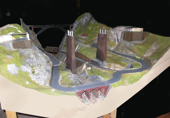

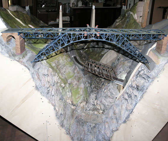

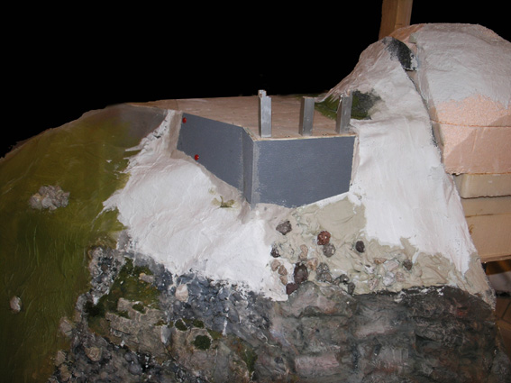

Una volta preparata la superficie con rocce vere e finte e aver passato i colori di fondo, la situazione è questa, con il ponte della Biechtal provvisoriamente appoggiato in sede. Dopodiché si procede - come dicevamo – a rivestire muri di contenimento, testate e piloni dei ponti, spallette, ecc. con i foglietti di “muratura” che vanno prima coperti con una mano di vernice scura e poi ripassati con colori chiari dati a pennello quasi asciutto, in modo da far risaltare la superficie.
b (42).JPG [ 64.84 KiB | Osservato 5691 volte ]
b (43).jpg [ 108.14 KiB | Osservato 5691 volte ]
b (44).JPG [ 92.27 KiB | Osservato 5691 volte ]
b (47).JPG [ 114.36 KiB | Osservato 5691 volte ]
b (45).JPG [ 272.53 KiB | Osservato 5691 volte ]
b (45)a.jpg [ 141.26 KiB | Osservato 5691 volte ]

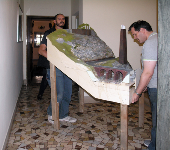

Dove eravamo rimasti con il plastico?

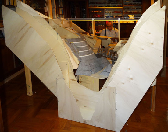

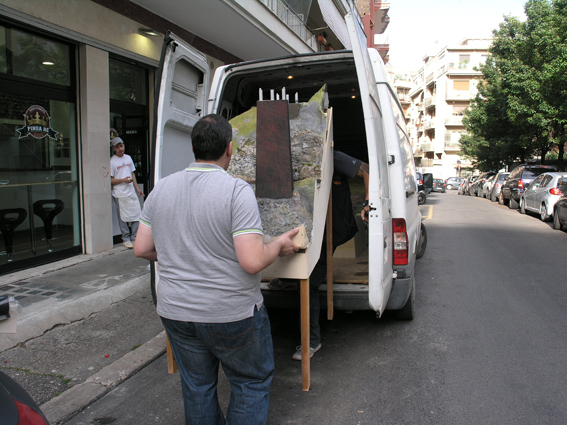

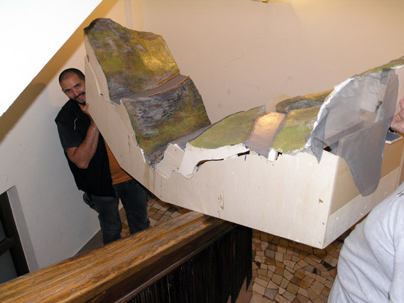

Una volta arrivati a questo punto, non conviene procedere oltre prima che le varie sezioni della vallata siano saldamente assemblate le une alle altre, ma ciò potrà avvenire solo nella postazione definitiva. Si impone perciò un trasloco da Roma a Piticchio.
B (48).JPG [ 67.89 KiB | Osservato 5112 volte ]
B (49).jpg [ 64.19 KiB | Osservato 5112 volte ]
B (50).JPG [ 193.74 KiB | Osservato 5112 volte ]
B (51).JPG [ 147.09 KiB | Osservato 5112 volte ]
B (52).JPG [ 129.04 KiB | Osservato 5112 volte ]
B (53).JPG [ 177.24 KiB | Osservato 5112 volte ]

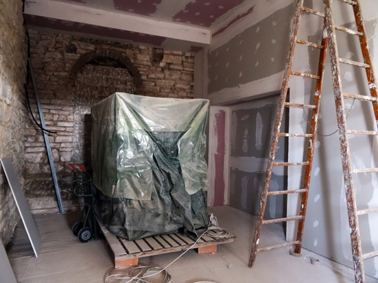

Ma a Museogiocando, la sala che ospiterà i modelli ferroviari non è ancora pronta, e perciò le sette sezioni della vallata vengono provvisoriamente ammucchiate sotto un telone.
