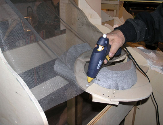

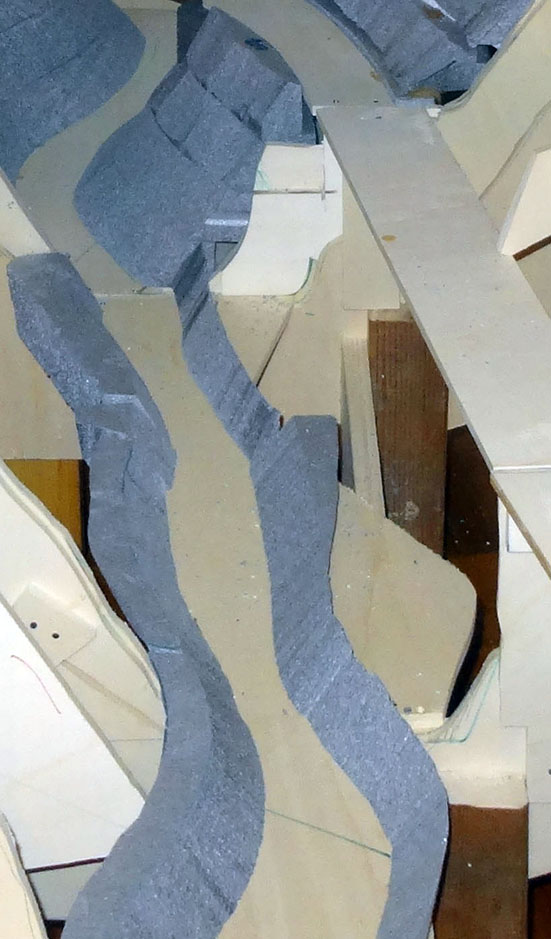

L’utilizzo di fogli di polistirolo consente una modellazione accurata di superfici “tormentate”. Per quelle più semplici si può usare una retina di plastica da fissare alle ordinate con la sparapunti da tappezziere, avendo cura di incollare bene i margini con una pistola termica a collante solido (ma attenzione a non squagliare tutto.
a (99).JPG [ 84.82 KiB | Osservato 6300 volte ]
a (147).JPG [ 111.36 KiB | Osservato 6300 volte ]
a (183).JPG [ 127.46 KiB | Osservato 6300 volte ]
a (190).JPG [ 145.31 KiB | Osservato 6300 volte ]
a (194).JPG [ 76.26 KiB | Osservato 6300 volte ]

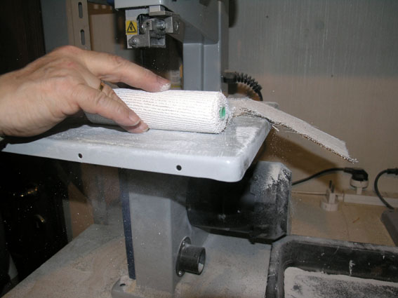

Sulla retina si possono poi applicare bende gessate in rotolo (da ritagliare a strisce piuttosto fini) oppure semplice carta o tessuto-non-tessuto.
a (211).JPG [ 61.18 KiB | Osservato 6299 volte ]
a (212).JPG [ 72.26 KiB | Osservato 6299 volte ]
a (213).JPG [ 99.51 KiB | Osservato 6299 volte ]

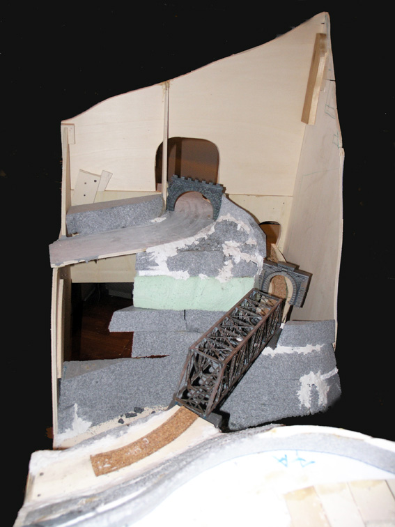

Adesso è venuto il momento di assemblare il telaio dell’ultima sezione di questa parte centrale del plastico: quella in cui deve essere montato il ponte della Biechtal. Si procede realizzando lo scatolato in compensato, da fissare all’estremità nord della vallata.
a (156).JPG [ 80.73 KiB | Osservato 6101 volte ]
a (159).JPG [ 74.55 KiB | Osservato 6101 volte ]
a (164).JPG [ 74.88 KiB | Osservato 6101 volte ]

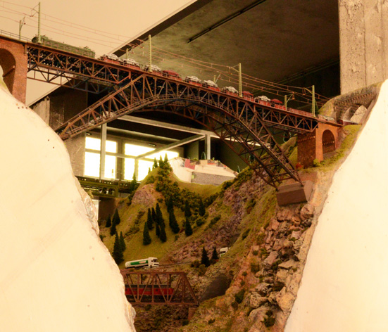

Ecco la sezione giustapposta alle altre. Una volta finita (o quasi) verrà così, ma prima di arrivarci il lavoro è ancora lungo. A titolo di paragone, ecco un’immagine del ponte vero, costruito nel 1913 lungo la linea del Lotschberg, in Svizzera, fra Briga e Berna.
a (167).JPG [ 69.93 KiB | Osservato 6101 volte ]
a (686).JPG [ 151.78 KiB | Osservato 6101 volte ]
b (27).jpg [ 135.15 KiB | Osservato 6101 volte ]

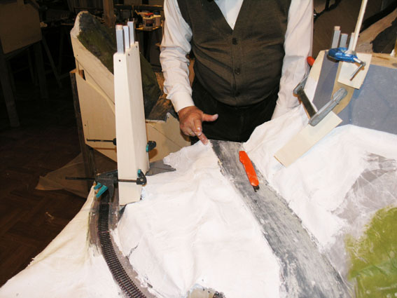

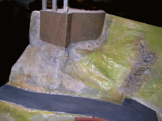

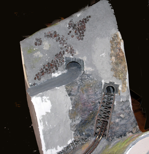

Qualunque sia stato il metodo per ottenere la superficie grezza del rilievo, si stende prima una mano di tinta scura di fondo di copertura, quindi si comincia ad “arredarla” centimetro per centimetro, incastonando ad esempio delle pietruzze vere nel gesso del pendio. Dopo aver stuccato con cura le giunture usando un po’ di pasta Das, si comincia a passare i colori realistici.
b (28).JPG [ 131.27 KiB | Osservato 5902 volte ]
b (29).JPG [ 191.23 KiB | Osservato 5902 volte ]
b (30).jpg [ 122.89 KiB | Osservato 5902 volte ]
b (31).jpg [ 90.59 KiB | Osservato 5902 volte ]

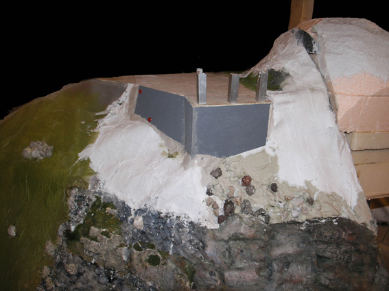

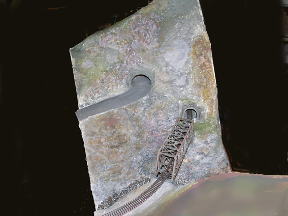

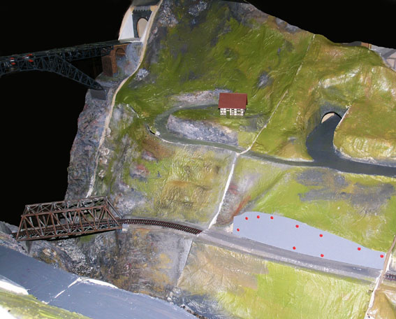

Una volta preparata la superficie con rocce vere e finte e aver passato i colori di fondo, la situazione è questa, con il ponte della Biechtal provvisoriamente appoggiato in sede. Dopodiché si procede - come dicevamo – a rivestire muri di contenimento, testate e piloni dei ponti, spallette, ecc. con i foglietti di “muratura” che vanno prima coperti con una mano di vernice scura e poi ripassati con colori chiari dati a pennello quasi asciutto, in modo da far risaltare la superficie.
b (42).JPG [ 64.84 KiB | Osservato 5717 volte ]
b (43).jpg [ 108.14 KiB | Osservato 5717 volte ]
b (44).JPG [ 92.27 KiB | Osservato 5717 volte ]
b (47).JPG [ 114.36 KiB | Osservato 5717 volte ]
b (45).JPG [ 272.53 KiB | Osservato 5717 volte ]
b (45)a.jpg [ 141.26 KiB | Osservato 5717 volte ]

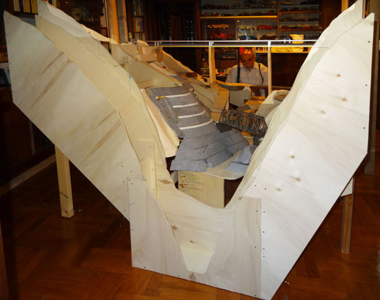

Una volta arrivati a questo punto, non conviene procedere oltre prima che le varie sezioni della vallata siano saldamente assemblate le une alle altre, ma ciò potrà avvenire solo nella postazione definitiva. Si impone perciò un trasloco da Roma a Piticchio.
B (48).JPG [ 67.89 KiB | Osservato 5138 volte ]
B (49).jpg [ 64.19 KiB | Osservato 5138 volte ]
B (50).JPG [ 193.74 KiB | Osservato 5138 volte ]
B (51).JPG [ 147.09 KiB | Osservato 5138 volte ]
B (52).JPG [ 129.04 KiB | Osservato 5138 volte ]
B (53).JPG [ 177.24 KiB | Osservato 5138 volte ]

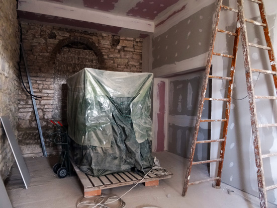

Ma a Museogiocando, la sala che ospiterà i modelli ferroviari non è ancora pronta, e perciò le sette sezioni della vallata vengono provvisoriamente ammucchiate sotto un telone.
B (54).JPG [ 119.18 KiB | Osservato 5134 volte ]
