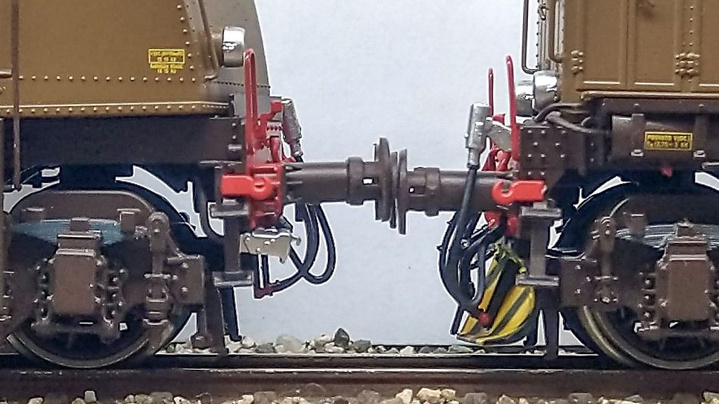

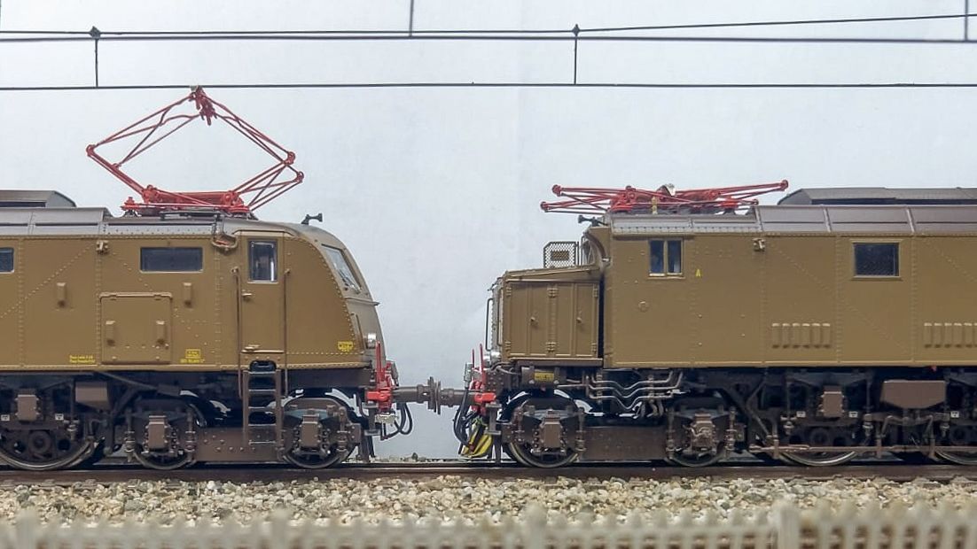

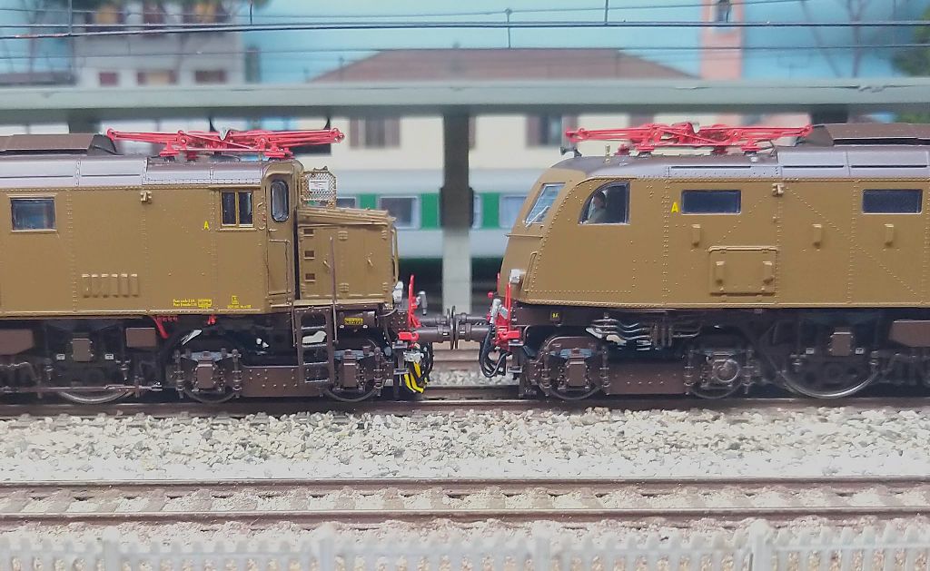

Eccone uno con a destra la E626 Big Models e a sinistra la E656 HRR (quella dei segni di stampo visibili in zona terzo faro)
Non mi sembra un bel confronto accostandolo con l' E656 HR coi respingenti che guardano verso il basso, ed il vomere praticamente rovesciato, no?
E' voluto. Il 626 BigModels/MdF alla destra ti e' invece sfuggito? Il confronto con questo va bene?
GigiCEM65 ha scritto:
Nella mia E428.226 ho trovato i panconi perfettamente verticali, un respingente era male inserito, e mi è bastato riposizionarlo per metterlo orizzontale
Sono contento per te. Nelle mie 3 tutte hanno i respingenti all'insù e solo su un pancone di una sono riuscito a sistemarli. Certamente si risolve anche per il resto, ma non mi prendo il rischio di romperli per raddrizzarli.

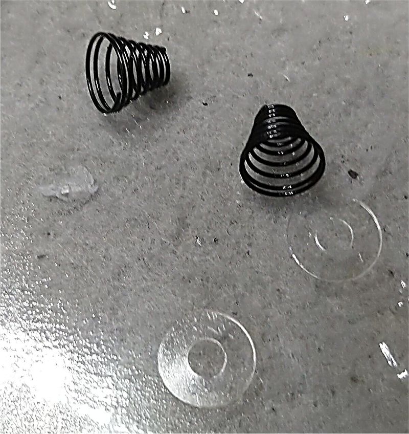

Riguardo ai respingenti cabrati, ho fatto un esperimento togliendo le molle coniche di contrasto dei carrelli portanti.
Sono in attesa di reperire delle molle di ricambo più morbide per mitigare il difetto.
Sono in attesa di reperire delle molle di ricambio più morbide per mitigare il difetto.
Ciao Carlo , grazie per il tuo contributo ;
la molla dove è posizionata rispetto al semi-carro ?
una molla più morbida , potrebbe provocare una minore spinta e di conseguenza minor aderenza/trazione ?

Si nota il cabraggio del carro che quasi tocca la cassa, ma anche secondo il mio parere mettendo una molla meno rigida si corre il rischio che si "alleggeriscono" le ruote di trazione. Ci dovrebbe pensare l'isostaticità del modello, ma se deraglia su curve e scambi, può darsi che non funzioni bene, magari la culla è bloccata dalla vernice, come qualcuno aveva segnalato all'uscita dei primi modelli.

Pesitalia nel suo post parla di molla dei carrelli portanti. Se la si sostituisce con una più morbida, o addirittura senza, il peso diminuisce sui carrelli portanti e aumenta sulle ruote di trazione (la somma deve restare uguale). In teoria la forza di trazione dovrebbe aumentare, non diminuire.
Sistema utilizzato anche in realtà sulle A1A A1A 68000 SNCF, l'asse centrale di ogni carrello, solo portante, aveva una sospensione variabile per alleggerirsi in fase di avviamento, per avere più peso scaricato sui due assi motori esterni.

Hai ragione Claudio, però rimane il dubbio che il carrello - senza molle - possa sviare in determinati punti.
La soulzione migliore dovrebbe essere molle si, ma più morbide.

Estremizzavo l'esempio, ovviamente toglierle non è una buona idea, sia perché un po' di peso serve a tenere il carrello sui binari, sia perché hanno un effetto di richiamo per allineare la cassa che altrimenti potrebbe essere un po' di traverso all'uscita da una curva.

Osservando questa immagine di Elvino, direi che i problemi sono almeno due:
- i respingenti montati ed incollati(?) storti.
- il carro impennato a causa della molla.
Dubito che la cosa si possa sistemare solo forzando i respingenti in sede, o solo cambiando la molla.
Per lo meno bisognerebbe osservare foto del modello prima e dopo l'eventuale modifica per vederne lo stato delle cose o quanto evidente è il difetto.
