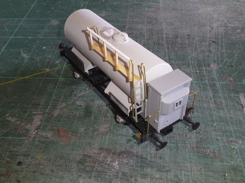

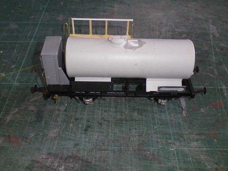

Carro cisterna trasporto vini, mosti e uve pigiate della ditta Giacomo Costa di Genova.
La base è il consueto modello Sachsenmodelle, a cui sono stati sostituiti i parasala con quelli italiani (particolari Mussinatto/Rail Detail), aggiunta la garitta e ricostruiti i mancorrenti, le scalette e i vari predellini secondo le foto pubblicate su Tutto Treno 267 alle pag. 39 e 40.
8.jpg [ 190.06 KiB | Osservato 8226 volte ]
9.jpg [ 176.09 KiB | Osservato 8226 volte ]
10.jpg [ 189.69 KiB | Osservato 8226 volte ]
11.jpg [ 214.34 KiB | Osservato 8226 volte ]

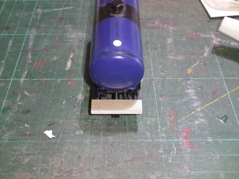

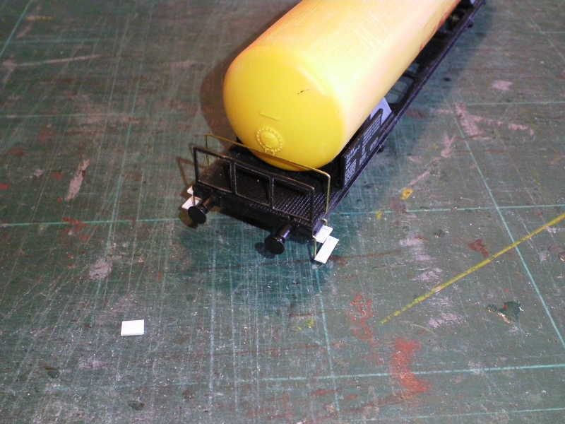

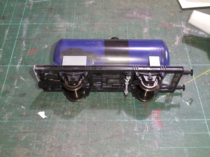

Qualche modesto intervento per rendere più dignitosa la cisterna a carrelli Lima, eliminando l'aspetto gioccattolesco.
- Il serbatoio è stato pazientemente piallato per eliminare il "parasole", al vero non esistente.
- Il telaio ha subito la rimozione dei tiranti e dei supporti centrali del serbatoio, anch'essi non presenti al vero.
IMGA0480.JPG [ 62.91 KiB | Osservato 7935 volte ]

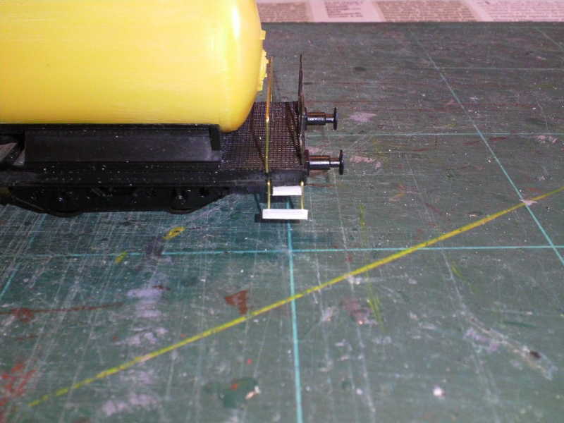

- I carrelli Pof sono stati sostituiti con il più moderno tipo ORE (ricambio ACME), fissati in sede con due viti autofilettanti da 3 mm di diametro; in questo frangente ho provveduto ad abbassare il modello sul binario, in modo da avere i respingenti alla stessa altezza dei modelli più recenti.
- Con filo di ottone da 0,5 mm e plasticard ho ricostruito le scalette del terrazzino e realizzato il mancorrente posteriore; quello anteriore originale e montato provvisoriamente, in seguito penso di sostituirlo, ricostruendolo o riciclando quello in plastica che equipaggia i carri P sempre Lima.
IMGA0494.JPG [ 63.15 KiB | Osservato 7935 volte ]
IMGA0496.JPG [ 56.72 KiB | Osservato 7935 volte ]

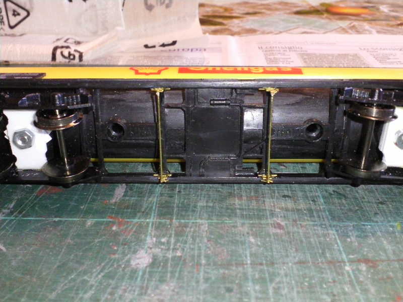

- Montati anche i manettini freno nel sottocassa.
IMGA0500.JPG [ 67.24 KiB | Osservato 7935 volte ]
Manca ancora il cilindro distributore del freno, i timoni di allontanamento e una adeguata stuccatura del serbatoio.

Da dove provengono le maniglie G/P e Vuoto/Carico?
 Oggetto del messaggio: Re: Cisterne FS in scala H0
MessaggioInviato: martedì 2 febbraio 2016, 20:40
Nome: Alessio Andreacchio
Messaggi: 1968
Ciao Antonio,
Infatti mi sono ispirato alla tua elaborazione di qualche tempo fa, sfruttando anche la foto presente su Tutto Treno 269.
I manettini sono fotoincisioni della Laser presi su ebay.
Alex
