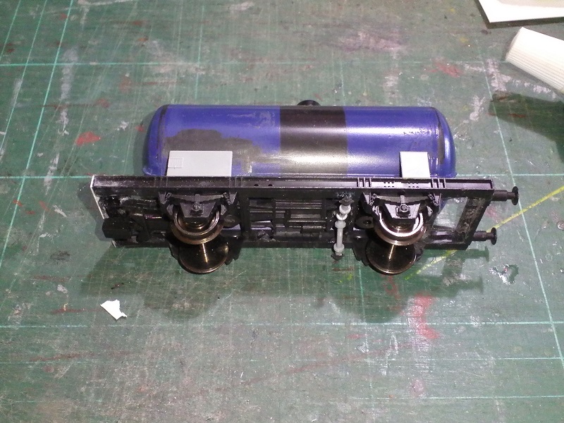

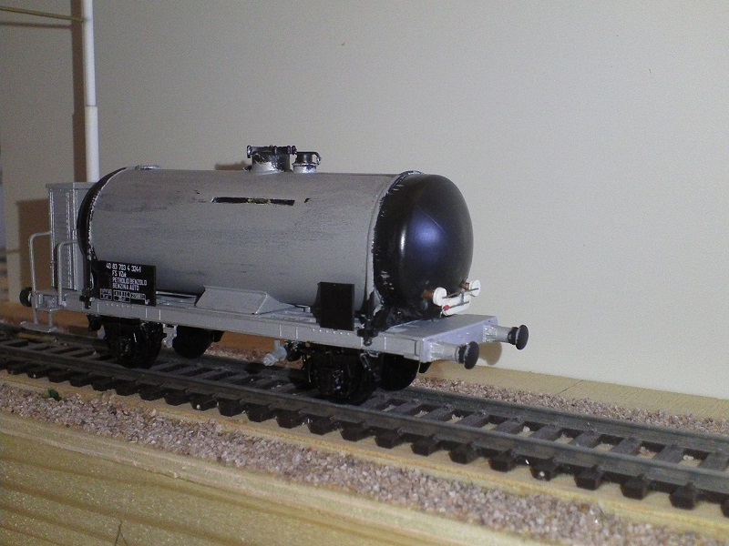

L'elaborazione successiva è un po' più lunga e si basa su un vecchio modello Lima da cui si otterrà, con qualche licenza, la cisterna M 1958.
La cisterna Lima è stata privata dei supporti per gli adesivi con le marcature e rimosso il perno centrale che tratteneva il tappo del serbatoio e i terrazzini; il telaio invece ha subito la rimozione dei respingenti posteriori e del passamano del terrazzino.
IMGA0145.JPG [ 187.65 KiB | Osservato 8355 volte ]

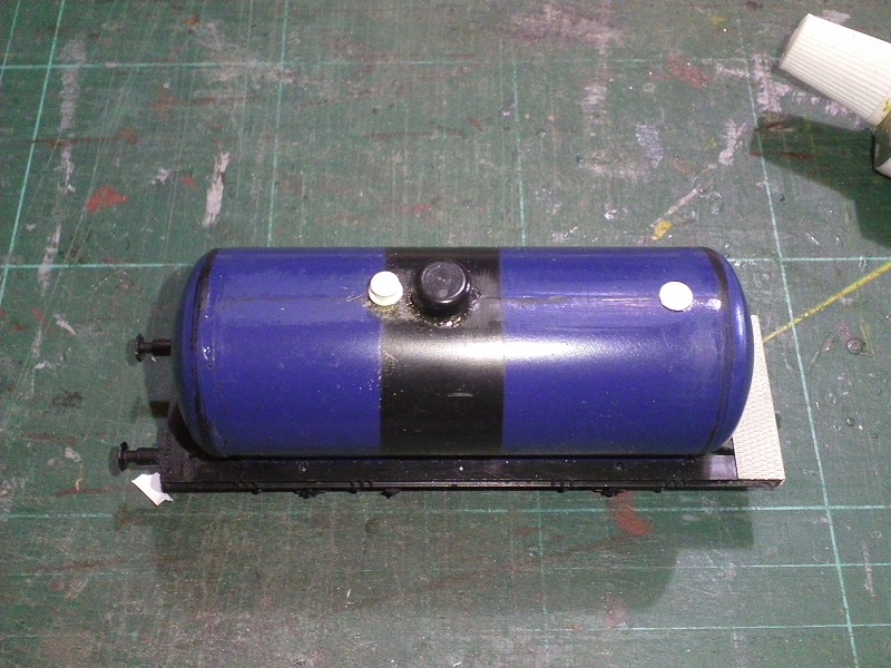

Sono stati approntati sulla sommità del serbatoio una nuova coppia di fori e realizzati i nuovi boccaporti, riciclando materiale di vario genere: gli sprue del kit della D 145 Ferfyx per i perni, il tappo originale Lima, tondini di plastica di vario diametro e lamierino d'ottone. Per le misure mi sono rifatto ai medesimi particolari dei TTM Kit.
IMGA0149.JPG [ 210.24 KiB | Osservato 8355 volte ]
Il telaio ha ricevuto il nuovo pavimento del terrazzino (fotoincisione a cura dell'amico Guido Brenna), e le tubazioni di scarico (avanzo TTm Kit); inoltre sono state pazientemente fresate le vecchie sedi dei ganci per poter montare i timoni di allontanamento.
IMGA0150.JPG [ 179.66 KiB | Osservato 8355 volte ]
IMGA0152.JPG [ 202.32 KiB | Osservato 8355 volte ]
Anche questa cisterna, come la precedente, è adibita al trasporto di prodotti derivanti dalle lavorazioni del petrolio e assegnata a Busalla.
IMGA0196.JPG [ 167.68 KiB | Osservato 8354 volte ]
Alex

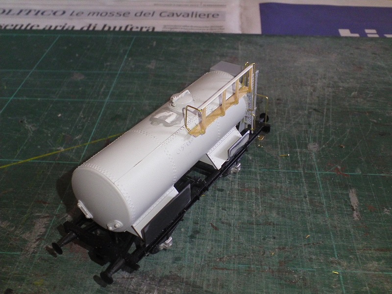

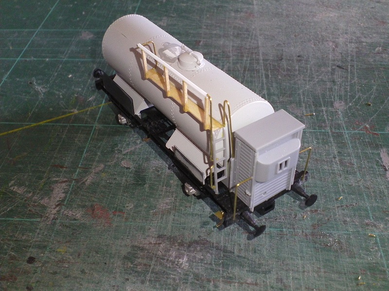

Carro cisterna trasporto vini, mosti e uve pigiate della ditta Giacomo Costa di Genova.
La base è il consueto modello Sachsenmodelle, a cui sono stati sostituiti i parasala con quelli italiani (particolari Mussinatto/Rail Detail), aggiunta la garitta e ricostruiti i mancorrenti, le scalette e i vari predellini secondo le foto pubblicate su Tutto Treno 267 alle pag. 39 e 40.
8.jpg [ 190.06 KiB | Osservato 8167 volte ]
9.jpg [ 176.09 KiB | Osservato 8167 volte ]
10.jpg [ 189.69 KiB | Osservato 8167 volte ]
11.jpg [ 214.34 KiB | Osservato 8167 volte ]

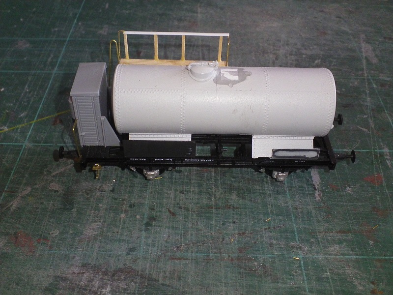

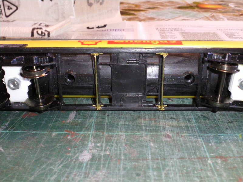

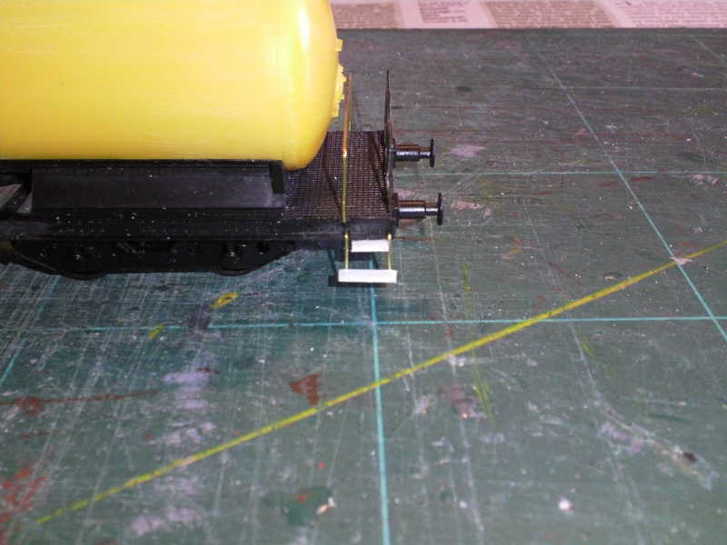

Qualche modesto intervento per rendere più dignitosa la cisterna a carrelli Lima, eliminando l'aspetto gioccattolesco.
- Il serbatoio è stato pazientemente piallato per eliminare il "parasole", al vero non esistente.
- Il telaio ha subito la rimozione dei tiranti e dei supporti centrali del serbatoio, anch'essi non presenti al vero.
IMGA0480.JPG [ 62.91 KiB | Osservato 7876 volte ]
- I carrelli Pof sono stati sostituiti con il più moderno tipo ORE (ricambio ACME), fissati in sede con due viti autofilettanti da 3 mm di diametro; in questo frangente ho provveduto ad abbassare il modello sul binario, in modo da avere i respingenti alla stessa altezza dei modelli più recenti.
- Con filo di ottone da 0,5 mm e plasticard ho ricostruito le scalette del terrazzino e realizzato il mancorrente posteriore; quello anteriore originale e montato provvisoriamente, in seguito penso di sostituirlo, ricostruendolo o riciclando quello in plastica che equipaggia i carri P sempre Lima.
IMGA0494.JPG [ 63.15 KiB | Osservato 7876 volte ]
IMGA0496.JPG [ 56.72 KiB | Osservato 7876 volte ]
- Montati anche i manettini freno nel sottocassa.
IMGA0500.JPG [ 67.24 KiB | Osservato 7876 volte ]
Manca ancora il cilindro distributore del freno, i timoni di allontanamento e una adeguata stuccatura del serbatoio.

 Oggetto del messaggio: Re: Cisterne FS in scala H0
MessaggioInviato: martedì 2 febbraio 2016, 20:35
Messaggi: 2195
Mi ricorda qualcosa... :D
Da dove provengono le maniglie G/P e Vuoto/Carico?
MessaggioInviato: martedì 2 febbraio 2016, 20:40
Nome: Alessio Andreacchio
Messaggi: 1968
Ciao Antonio,
Infatti mi sono ispirato alla tua elaborazione di qualche tempo fa, sfruttando anche la foto presente su Tutto Treno 269.
I manettini sono fotoincisioni della Laser presi su ebay.
Alex
