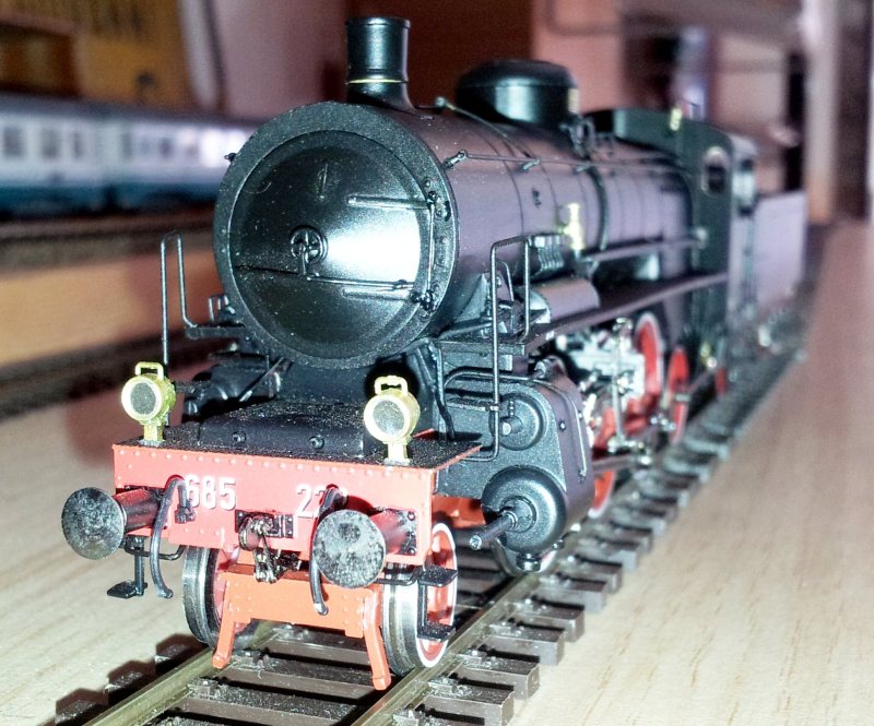

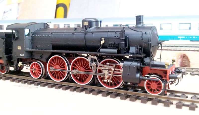

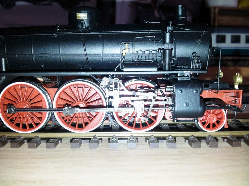

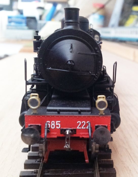

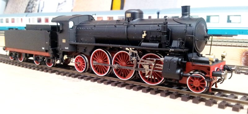

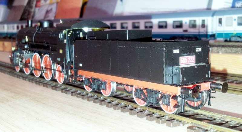

presumendo di fare cosa gradita a tutti i colleghi modellisti pubblico le prime foto della locomotiva a vapore Gr685.222 di ACME art. 60504. Ringrazio l’amico Stefano Geri di BINARIO 2 per sua disponibilità e collaborazione.
La qualitàdelle foto non è elevata perchè ho utilizzato il solito telefonino.
Mario

Nello specifico modello si nota il portellone della camera a fumo storto. Penso e spero che sia un problema rimediabile di quell' esemplare.

Non mi convince , dalle foto viste , paragonandola come fattura e assemblaggio ad altre vaporiere di altre marche dal mio punto di vista lascia parecchio a desiderare :(
E comunque andrebbe vista dal vivo , perchè le foto bravo atr100 per la sua collaborazione , ma se fatte male possono incidere su un modello che magari ripeto visto dal vivo il modello potrebbe riflettere una diversa visione .

Io noto, per chi guarda la locomotiva frontalmente, il fanale destro (sx della loco) pendente in avanti, soprattutto se confrontato con il sinistro...
Grazie ad atr100 per le foto.

Ho visto la locomotiva in negozio e, devo dire sinceramente, che dal punto di vista estetico é molto apprezzabile, soprattutto riguardo alle ruote e al biellismo.
Quello che mi induce a non comprarla é la motorizzazione, identica a quella acquistata la prima volta, che a mio modo di vedere lascia a desiderare.
