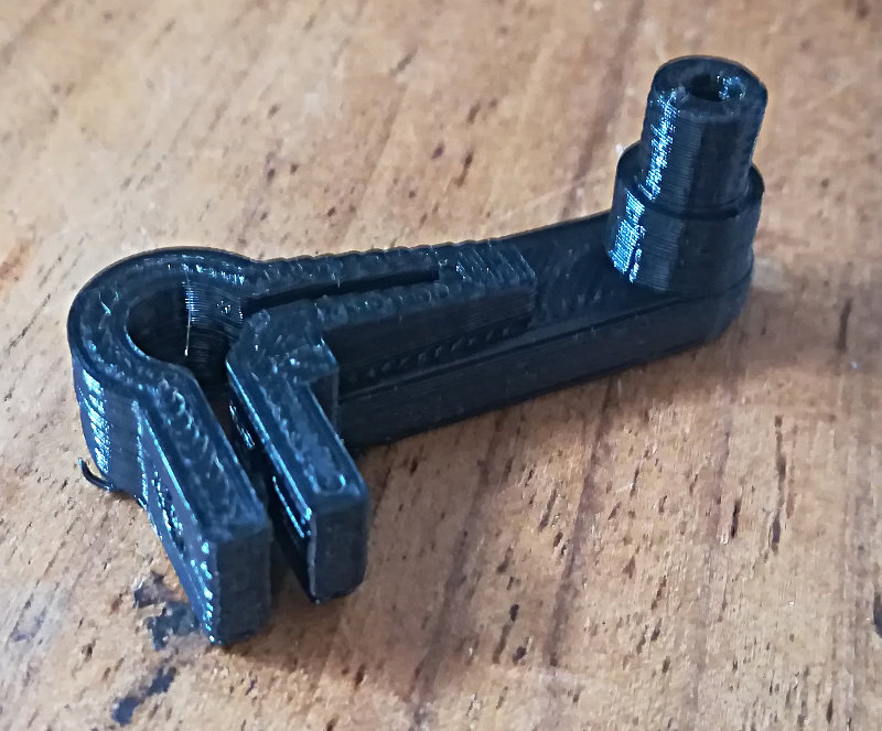

ho provato con una velocità di stampa di 20 mm/s ed effettivamente l'oozing è scomparso. Ci sono altri problemi che affronterò, ma quello si può dire risolto. In allegato un'immagine.

Ciao Marco, direi che sei sulla buona strada, l'unica cosa che ti consiglio e di ricalibrare l'altezza del piatto perchè i layer mi sembrano un pò schiacciati. A differenza del pla, il petg vuole più distanza tra nozle e bed, per tarare, al posto del classico foglio di carta da 80 gr (quello x le stampanti) usa un foglio da 120 gr o due fogli da 80 gr sovrapposti (ma sei al limite...rischi che non attacchi il filamento al piatto).

Non dubitavo che avresti visto il problema. Effettivamente devo giocare sul parametro di calibrazione dell'offset z perché ho problemi di adesione al piatto del primo strato. Devo anche ripulire per bene il piatto e dare un nuovo strato di lacca, è che ho fatto un paio di prove al volo tra una cosa e l'altra.
Stasera ho lasciato in stampa una cosa... che non dico per il momento :mrgreen: domattina vediamo che cosa è venuto! Altre cose da vedere, la temperatura ottimale, anche perché il controllore della temperatura fa un po' le bizze e quando parte la ventola del raffreddamento non tiene il set point, e anche il moltiplicatore di estrusione.
A questo proposito, la stampante è una sharebot, ma ho cambiato l'estrusore originario che si era intasato fin dentro il cannotto di collegamento e ho installato un E3D lite v6, che ha il cannotto in acciaio e alettato. Funziona bene ma si vede che non è il suo e occorrerebbe probabilmente aggiornare il firmware, più che altro perché ha il trascinamento mosso attraverso una riduzione 1:3... vabbè una cosa alla volta!
