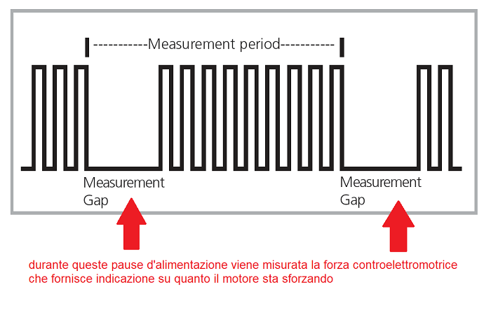

Qualcuno ha provato a misurare la resistenza di quelle induttanze ?
 Oggetto del messaggio: Re: Problema con la nuova e 656 510 di ACME: slitta in salit
MessaggioInviato: martedì 16 novembre 2021, 13:55
Messaggi: 5081
La resistenza di un'induttanza sarebbe il suo valore in corrente continua (probabilmente molto basso) ... diverso il valore alla frequenza a cui il circuito PWM di alimentazione del motore agisce, inoltre anche il condensatore potrebbe influire negativamente impedendo la lettura della forza controelettromotrice durante le pause preposte nell'alimentazione.
