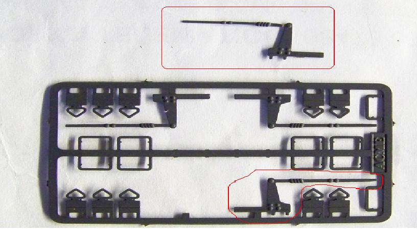

pero' io continuo ad avere un problema con gli aggiuntivi....
arrivati alla bagagliaio mista 1/2 classe mi trovo questi tiranti per mantice...ma come vanno messi?ma sono sbagliati?? sono al contrario di quegli altri postati all'inizio....
qualcuno sa dirmi che fare?
tiranti.JPG [ 53.99 KiB | Osservato 1354 volte ]

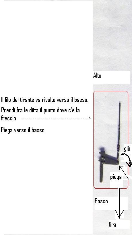

Sono stati fotoincisi nel verso sbagliato.
E' più facile spiegarlo a voce che scriverlo (per metterci una pezza).
Provo a farti uno "schemino":
tiranti.JPG [ 30.01 KiB | Osservato 1304 volte ]
Spero di essere stato chiaro.
Il risultato non è proprio "il massimo" ma ci si può mettere una pezza.
Se no c'è un noto modellista che scrive anche in questo forum che li produceva per un negozio, corretti.
Magari ne ha ancora.
Mandami un mp.
Maurizio
