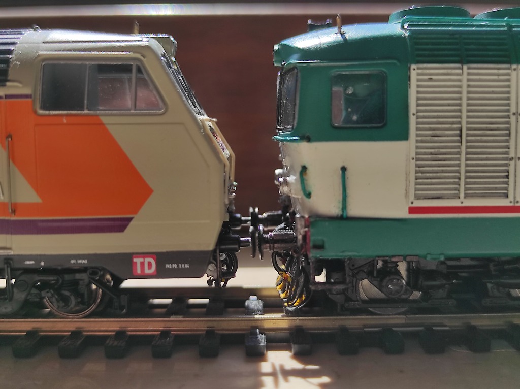

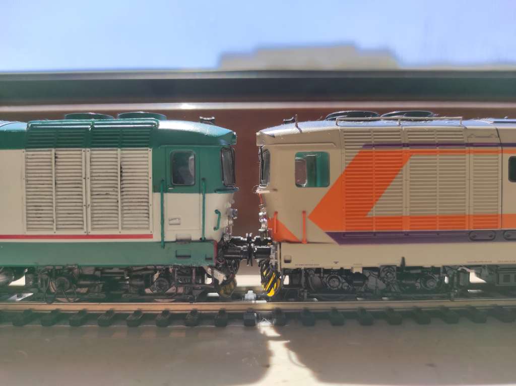

Peccato proprio. Il frontale è davvero bello secondo me. Se solo avessero corretto la parte bassa delle fiancate e il sottocassa con gli opportuni particolari (non so se sono presenti tra gli aggiuntivi), rifatto lo stampo dei carrelli (l'ha fatto Acme per i caimani poteva pensarci pure hornby per i 445) e, per la versione xmpr, aggiunto le antenne e i captatori sarebbero diventate perfette.
Per quanto riguarda l'altezza, possiedo un'unità xmpr lima-hornby ed una Oskar mdvc e i respingenti sono allo stesso livello, quindi il problema si presenta solo con la nuova uscita e il famoso ''effetto trampoli" delle scorse edizioni, come già abbondantemente ripetuto, è solo dovuto alla piattezza dei carrelli.
Nelle foto il 445 lima non ha i respingenti originali ma il discorso non cambia poiché le sedi di innesto sono le stesse. Ciò che salta all'occhio, invece, è l'altezza della fanaleria.
Il 445 lima ha la cassa invertita rispetto al telaio
