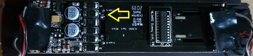

Aggiornamento: per chi volesse sonorizzare le D445 con decoder loksound ESU 5 dovrà inevitabilmente tagliare quasi a raso la clip di plastica che tiene fissa la PCB (indicata con la freccia gialla). Altrimenti il piccolo condensatore a lato del decoder sbatterà su essa, non consentirà l'inserimento corretto nella presa MTC21 e di richiudere la cassa. Pare che i progettisti abbiano preso male le misure o non abbiano considerato che il decoder sound è più lungo rispetto ad un decoder motore normale. :?
