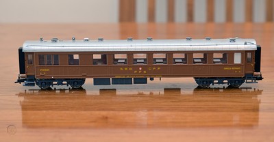

ho preso questa ristorante di roco.....qualcuno conosce la composizione del treno storico di cui fa parte?grassie,,,

ciao kroki,
non c e' una composizione fissa per i treni storici SBB, tutto dipende molto dal percorso o se ci sono particolari richieste da parte di agenzie che lo richiedono, spesso cmq c e'.

Grazie Malte...nel mio caso è il Gottardo ...con ovviamente un coccodrillo alla trazione...cercherò in rete qualche foto...
