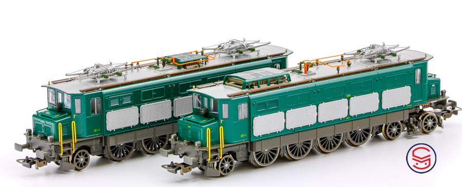

E` uscito da Piko il set di due Ae 4/7 di costruzione SAAS con uno e due pantografi e griglie laterali in alluminio.
L’unica cosa frena e` il prezzo, solo 599,99 euro.
0413Resize.JPG [ 250.83 KiB | Osservato 6088 volte ]
