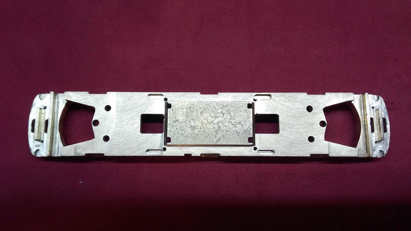

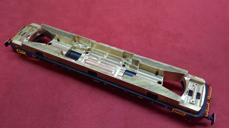

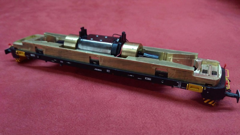

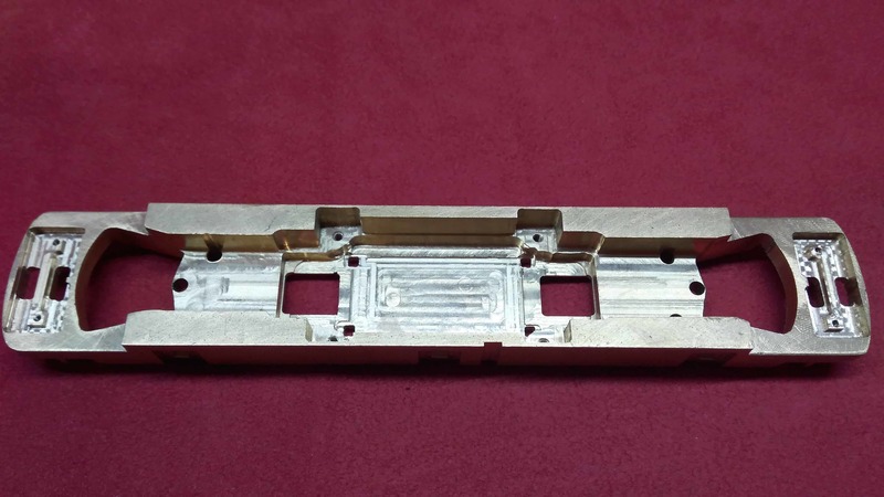

Salve a tutti.
Per risolvere il problema della 753 ho autocostruito dei telai in ottone fresati dal pieno apportando alcune migliorie per aumentarne la robustezza e la massa.
Di seguito delle foto per mostrarvi il lavoro effettuato :

I telai li sto costruendo per sostituirli ai modelli in mio possesso.
Le foto le ho pubblicate più che altro per una soddisfazione personale e sono stati fatti con una fresatrice manuale,ci impiego una decina di ore per singolo telaio.
Va da se che se avessi delle richieste ne potrei fare pochi e il costo è da valutare. Saluti.
