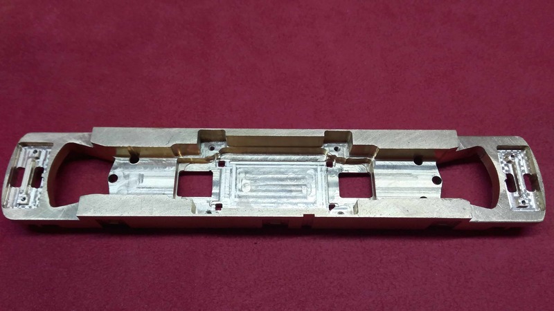

Per risolvere il problema della 753 ho autocostruito dei telai in ottone fresati dal pieno apportando alcune migliorie per aumentarne la robustezza e la massa.
Di seguito delle foto per mostrarvi il lavoro effettuato :

Interessante...costo preventivato?

fanta ha scritto:
Salve a tutti.
sarebbe stato bello conoscere per tempo le intenzioni, per non disperdere fatiche parallele... :-(
scrivi di telai al plurale; tra blocco di ottone e cad-cam (credo) quanti euro ci vogliono? lineamodel non me lo realizzò perchè dopo aver disegnato il modello in cad scrisse che erano necessari almeno 80-90 euro

I telai li sto costruendo per sostituirli ai modelli in mio possesso.
Le foto le ho pubblicate più che altro per una soddisfazione personale e sono stati fatti con una fresatrice manuale,ci impiego una decina di ore per singolo telaio.
Va da se che se avessi delle richieste ne potrei fare pochi e il costo è da valutare. Saluti.

fanta ha scritto:
...e sono stati fatti con una fresatrice manuale,ci impiego una decina di ore per singolo telaio.
allora sei un mago; filmati quando sei al lavoro !!!!

Anche io ho completato il lavoro … senza nessun problema.
Il prodotto ha un look molto professionale (forse non importante per una cosa che non è a vista … ma il tecnico che è in me apprezza …) e gli incastri con le parti della carrozzeria non creano interferenze ( … non servono "lubrificanti" :lol: ) oltre a quelle necessarie per la tenuta.
Avrei apprezzato che le viti fornite "mordessero" di più (o che i fori fossero un decimo più stretti) ma visto che non sopportano nessuno sforzo non è un problema. E questa è proprio l'unica critica che, con grande difficoltà, ho saputo trovare … tanto per dimostrare di essere imparziale :) .

Per il discorso viti, il problema non è tanto il foro ma aimè la lunghezza della vite che non fa "mordere" molto filetto nella plastica, purtroppo ho girato almeno 8 ferramenta ma le uniche viti che ho trovato in grande quantità con la testa piccola da non interferire con i vetri della cassa erano lunghe o come quelle che fornisco in dotazione cioè da 1 cm o 1,5 cm il problema di quelle più lunghe però è che vanno a sfondare la parte bassa del telaio in corrispondenza degli scassi rettangolari dove arrivano i perni di attacco delle bombole dell'aria compressa impedendone il corretto montaggio.
Potevo metterle ugualemnte ma dovevate poi accorciarle col Dermel di almeno 2 mm e non mi piaceva quindi ho preferito mettere quelle da 1 cm.
Detto ciò, come avete capito, queste viti non sono vitali per il buon funzionamento del modello (in molti miei test non montavo neppure i longheroni...) ma servono più che altro a chiudere le tasche della zavorra con i longheroni e fissare la culla del decoder tuttavia, se prorio voleste viti più lunghe, posso anche fornirle ma....già solo con le spese di una raccomandata da 5 euro potete compravene in ferramenta almeno 500 pz.
Per la cronaca sono normali viti auofilettanti per metallo zincate facilmente reperibili in ferramenta. Oppure, come ho già scritto in un altro intervento, si può optare per viti da legno 2,5 x 12 ma fate attenzione che la testa va tornita a 4 mm altrimenti impedisce l'inserimento della cassa (la plastica interna dei vetri batte sulla testa) e quando serrate non esagerate altrimenti la svasatura della testa spacca le asole dei longheroni.
