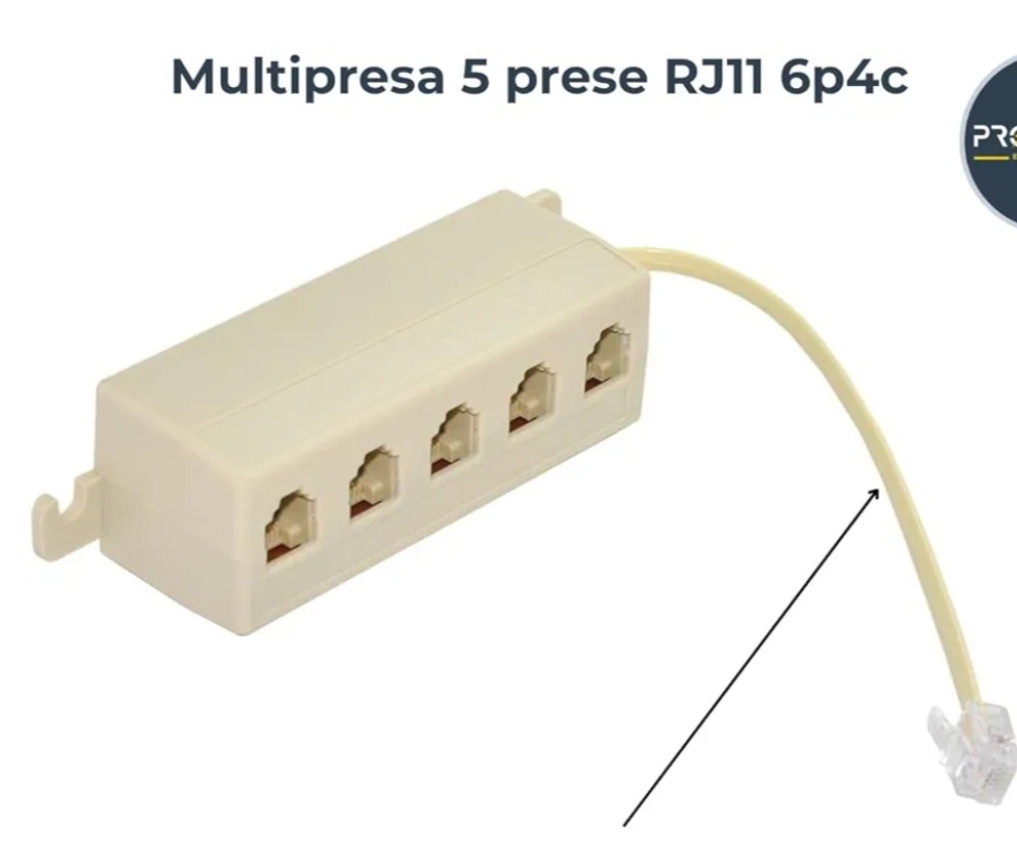

Certo, teoricamente si può arrivare fino a 31 (o 62 riconfigurando la porta R-Bus).
Puoi usare anche prese telefoniche multiple (con connettore RJ11 6p4c)

Puoi usare prese multiple come questa
Screenshot_20240302-075922_Amazon Shopping.jpg [ 53.34 KiB | Osservato 1676 volte ]

Attenzione, questa va benissimo a patto di aprirla e ricablarla perché altrimenti bruci qualcosa. Non è difficile, io l'ho fatto tanti anni fa ed è ancora in uso nel mio tracciato.

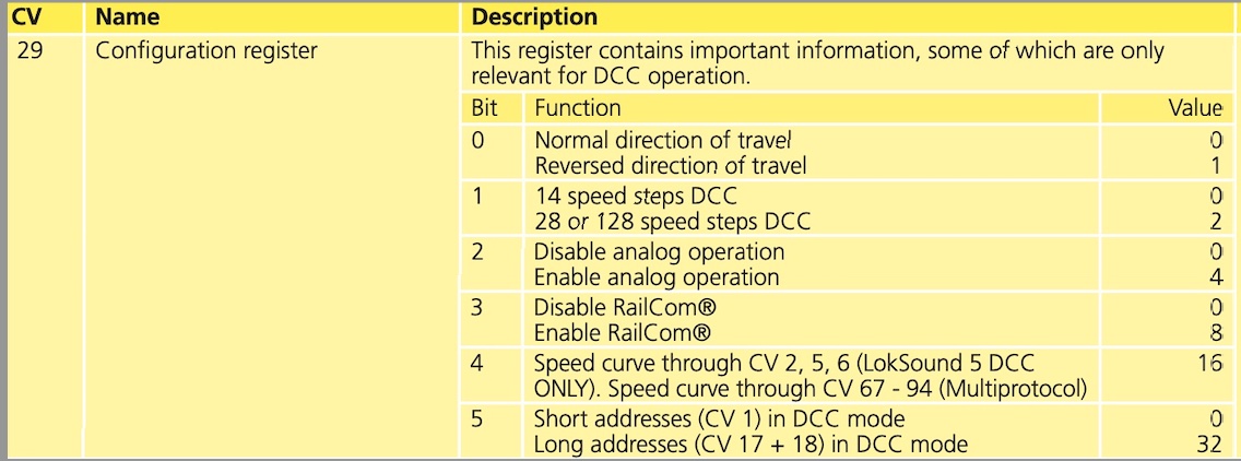

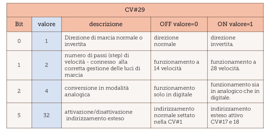

Non ho la Z21 (se è la nera la Z è maiuscola) ma avevo scaricato il manuale quando stavo analizzando le alternative disponibili sul mercato.
Ebbene lo sto guardando e dice che la Z21 può comandare fino a 9999 decoder loco.
Immagino che per andare oltre la n° 99 tu debba adottare gli indirizzi lunghi.
Per attivarli devi modificare il bit 5 della CV 29 delle loco interessate.
Bit 5 = off = 0 = indirizzi corti
Bit 5 = on = 32 = indirizzi lunghi.
Attenzione perché la CV 29 comanda molte altre funzioni.
Ti allego un paio di schemi riepilogativi della CV 29:
CV 29 tabella.jpg [ 105.61 KiB | Osservato 1261 volte ]
CV 29 manuale ESU.jpg [ 146.32 KiB | Osservato 1261 volte ]

Se in realtà vuoi muovere la locomotiva con l'indirizzo 100, allora Luca Solis ha centrato il problema, la Z21 di default è configurata per gestire gli indirizzi 1-99 come corti e da 100 in su come lunghi. Questa impostazione è modificabile, fino a gestire gli indirizzi 1-127 come corti, oltre come lunghi

Sì posso aggiungere loko fin che voglio,
Poi do il numero alla Cv 1 : se do 99 funziona se da 101 la loko non funziona
