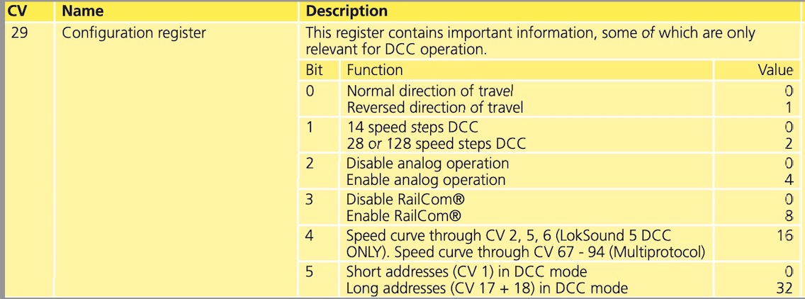

Non ho la Z21 (se è la nera la Z è maiuscola) ma avevo scaricato il manuale quando stavo analizzando le alternative disponibili sul mercato.
Ebbene lo sto guardando e dice che la Z21 può comandare fino a 9999 decoder loco.
Immagino che per andare oltre la n° 99 tu debba adottare gli indirizzi lunghi.
Per attivarli devi modificare il bit 5 della CV 29 delle loco interessate.
Bit 5 = off = 0 = indirizzi corti
Bit 5 = on = 32 = indirizzi lunghi.
Attenzione perché la CV 29 comanda molte altre funzioni.
Ti allego un paio di schemi riepilogativi della CV 29:

Che app stai usando? la vecchia o la nuova?
Che significa non va? Cosa succede se premi sul "+" per aggiungerne una nuova?
Se in realtà vuoi muovere la locomotiva con l'indirizzo 100, allora Luca Solis ha centrato il problema, la Z21 di default è configurata per gestire gli indirizzi 1-99 come corti e da 100 in su come lunghi. Questa impostazione è modificabile, fino a gestire gli indirizzi 1-127 come corti, oltre come lunghi

Sì posso aggiungere loko fin che voglio,
Poi do il numero alla Cv 1 : se do 99 funziona se da 101 la loko non funziona
