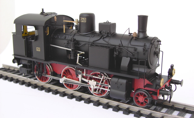

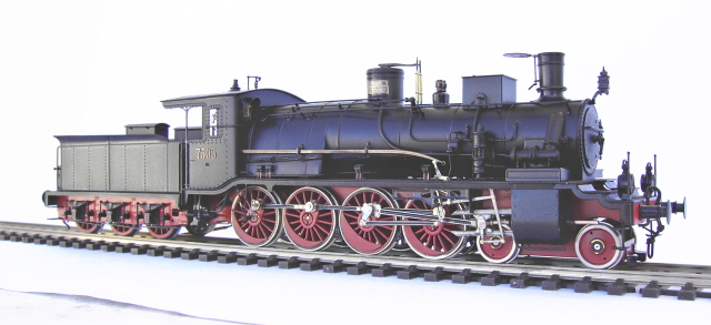

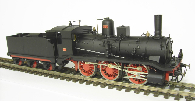

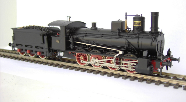

'Sera a tutti, aggiungo le foto di altri modelli realizzati con il materiale di AGM.
Giuseppe.
