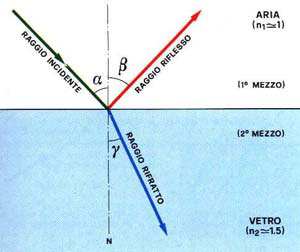

ok chiaro, solo un appunto (personale). Il fatto di avere luce indiretta in carrozza per mezzo di diffusione e riflessione sul tetto a mio avviso (ma ripeto è solo una opinione puramente personale, "pignolistica" e nulla toglie al bellissimo effetto creato) è vero che nasconde il led, ma non riproduce ciò che rappresenta la realtà, ovvero la trasmissione di luce a partire da un certo punto luce e con un certo raggio di emissione.
Viceversa, secondo me, l'effetto luce piu realistico si potrebbe ottenere mettendo il led diretto verso il basso (luce diretta) e una "plafoniera in H0" davanti al led (es. una guida luce, per farla breve) che abbia il compito di far vedere comunque il punto luce del led (punto in cui la luce è piu forte) ma non il led vero e proprio (antiestetico) e poi via via un'attenuazione intorno al punto luce, che crea, attraverso la rifRAzione, la luce verso il basso anche in altri punti. Ripeto, sto estremizzando dei concetti, spesso invisibili al nostro occhio,...ma mi diverto a ragionarci sopra.
Questa cosa l'ho casualmente vista nel mio caso, dove c'è lo strato di plastica trasparente. Ora attendo che mi arrivino i led bianco caldo per vedere l'effetto che otterrò....
rifrazione_riflessione.jpg [ 13.04 KiB | Osservato 1484 volte ]

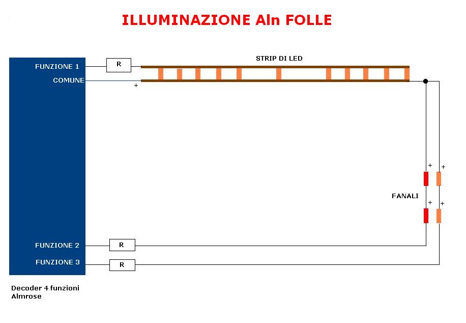

Ciao a tutti, per quanto riguarda l'illuminazione della vettura folle, opterò per questa soluzione:
- 11 led, uno per scompartimento e il "centrale", dove si sale
- le resistenze sono ancora da dimensionare, userò un trimmer per tarare.
:wink:
Tra qualche giorno posto lo schema della motorizzata.
folle_configurazione.JPG [ 36.3 KiB | Osservato 1416 volte ]

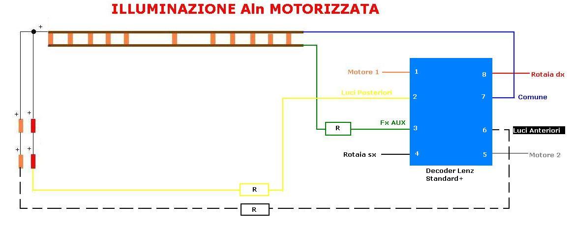

e la motorizzata...
motorizzata_configurazione.jpg [ 43.36 KiB | Osservato 1386 volte ]
