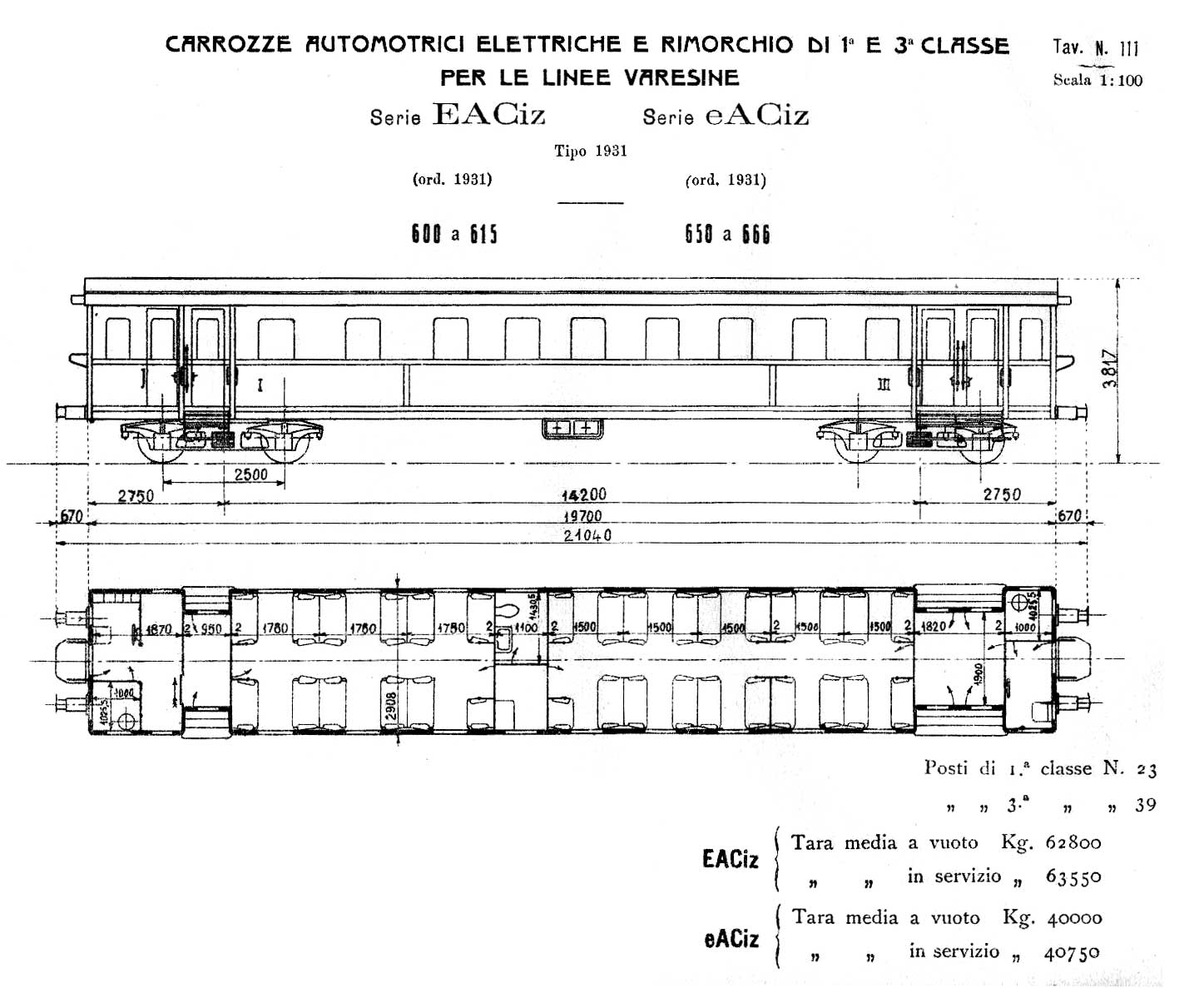

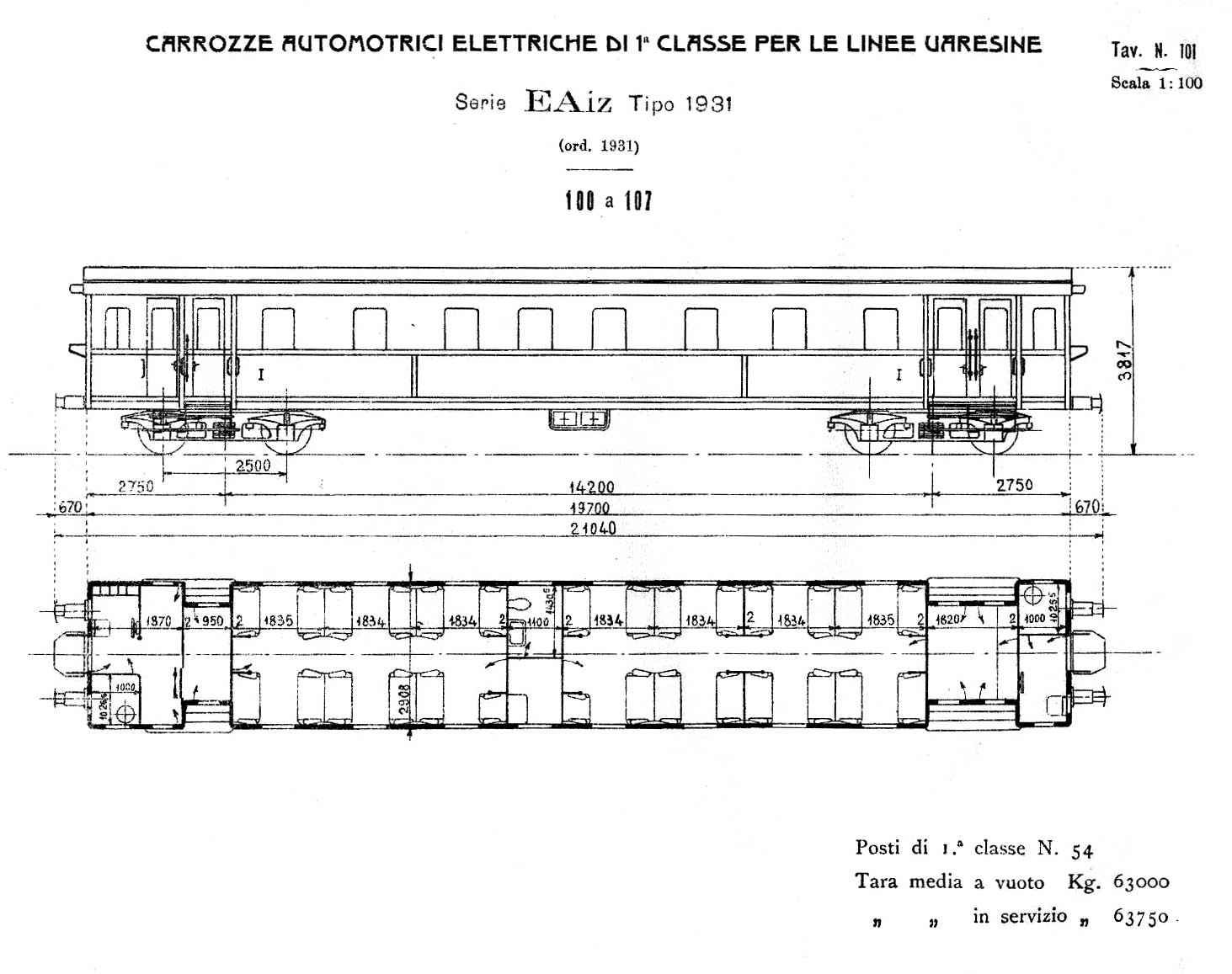

Un utente di altro forum mi ha fornito queste due immagini.
Spero ti possano essere utili
2013530122350_eAizTav101[1].jpg [ 143.82 KiB | Osservato 4145 volte ]
2013530122330_eACizTav111[1].jpg [ 161.64 KiB | Osservato 4145 volte ]
