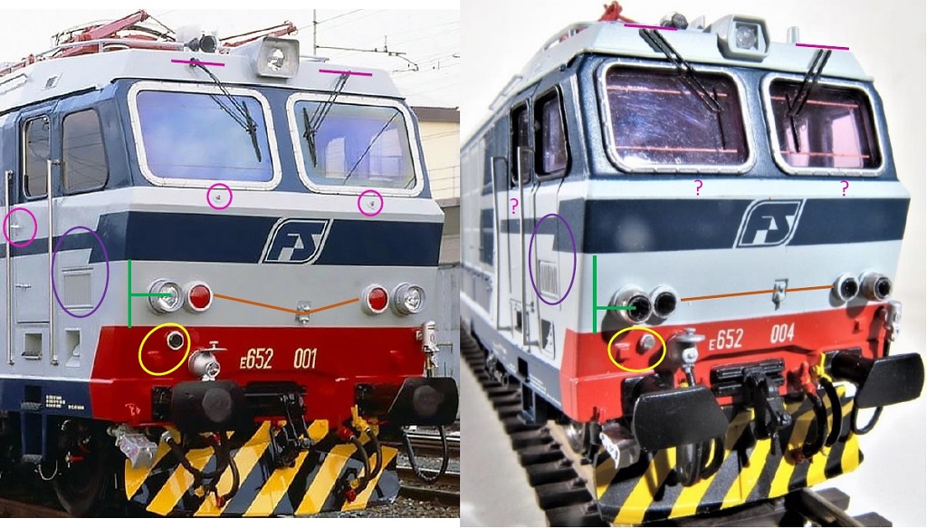

Infatti non sarebbe male fare questo giochino : si eviterebbero tante polemiche.Che sarebbero poi le famose prove e misure. Della serie "carta canta".
Ecco:
e652_HR.jpg [ 227.77 KiB | Osservato 3029 volte ]
Così, a braccio, in ordine sparso:
- Posizione tergicristalli troppo alta (è sempre stato così, mai corretta);
- Assenza ugelli lavavetro (è sempre stato così, mai corretto);
- Assenza seconda maniglia sulla porta cabina (sui prototipi reali era presente!);
- Posizione fanalino verde errata rispetto ai reggitabella. Chissà perché il fanalino verde è diventato bianco;
- Posizione del 13 poli errata (è sempre stato così, mai corretto);
- Posizione griglia di condizionamento aria cabina “da rivedere” rispetto alla fascia blu;
- Posizione fanali principali “da rivedere”, ma qui è un po’ tutto da rivedere, perché alzando o abbassando il fascione rosso o la fascia blu con stemma FS, le cose non tornano comunque, per quanto riguarda posizione di fanali, 13 poli, 78 poli, marcatura, REC, ecc…;
- Posizione condotte aria sul pancone errata;
- Vetri cabina incassati anziché a filo, compresi quelli rosa che fanno chic.
- Per le bave in corrispondenza di giunti e tasselli stampo, va beh, ci sono, non sempre si riescono a mascherare al meglio.
Per la presenza dell’antenna sul tetto del modello, bisognerebbe capire l’ambientazione, sebbene sul modello non ci siano date di revisione e i pantografi non si capisce bene se abbiano lo strisciante centinato o quello piatto…
Un saluto.

Le antenne sul tetto ambientano il modello nella seconda metà degli anni 90, diciamo dal 1996 in poi.
