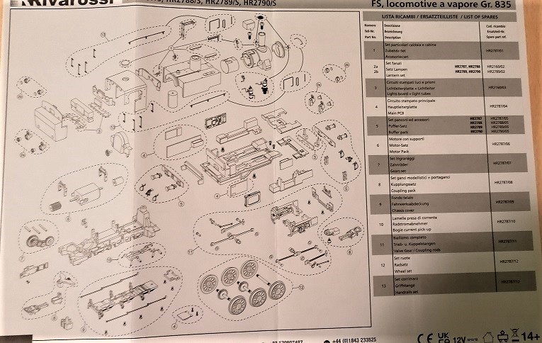

Scusate se intervengo in ritardo.
Dalla foto postata da Soffitta sembrerebbe che anche l'asse posteriore sia mosso da una ruota dentata; hanno veramente rivisto la meccanica o mi sono perso qualcosa?
Ingranati saluti,
Andrea Chiapponi
Per chi fosse interessato alle modifiche meccaniche della nuova Gr.835, allego l'esploso del modello che viene inserito nella confezione.

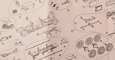

Guardando l esploso della loco non mi tornano alcune cose sulla meccanica:
Se l ingranaggio piu alto della cascata va a toccare la vite senza fine del motore e l ingranaggio piu basso a destra tocca l asse intermedio....la trasmissione all asse estremo chi la da? O manca un ingranaggio e l asse estremo con ruota dentata viene trascinato dalle bielle o c è un errore nel disegno. Non manca un ingranaggio all appello?
Magari i piu esperti possono fare luce

Salve.
Se guardi bene a sinistra, a metà altezza, ci sono tutti gli altri ingranaggi.

Brenner ha ragione, probabilmente il disegno del sottoinsieme 7 è incompleto oppure la cascata di ingranaggi vi è presentata con un orientamento fuorviante.
A logica, tra i due assi motori dovrebbe esserci una sola ruota dentata intermedia (oppure un altro numero comunque dispari). Inoltre il disegno illustra tre soli assi per quattro ruote dentate (sempre sottoinsieme 7): forse un asse per un ingranaggio è stampato sul telaio...
Cambiando argomento, osservo dal disegno che la captazione pare avvenire solo sui primi due assi (quello anteriore e quello centrale), ma ad ogni modo dal filmato non si vedono incertezze di captazione: riparte con il primo asse sul cuore di uno scambio, però forse il cuore è polarizzato...

E quelli ho guardato......
O il disegno è fatto male o manca un ingranaggio per completare il tutto.
Gli ingranaggi che vanno sugli assi devono essere delle stesse dimensioni e dal disegno non si capisce molto.
Sicuramente mi sbaglio ma lo schema cosi come è confonde.
