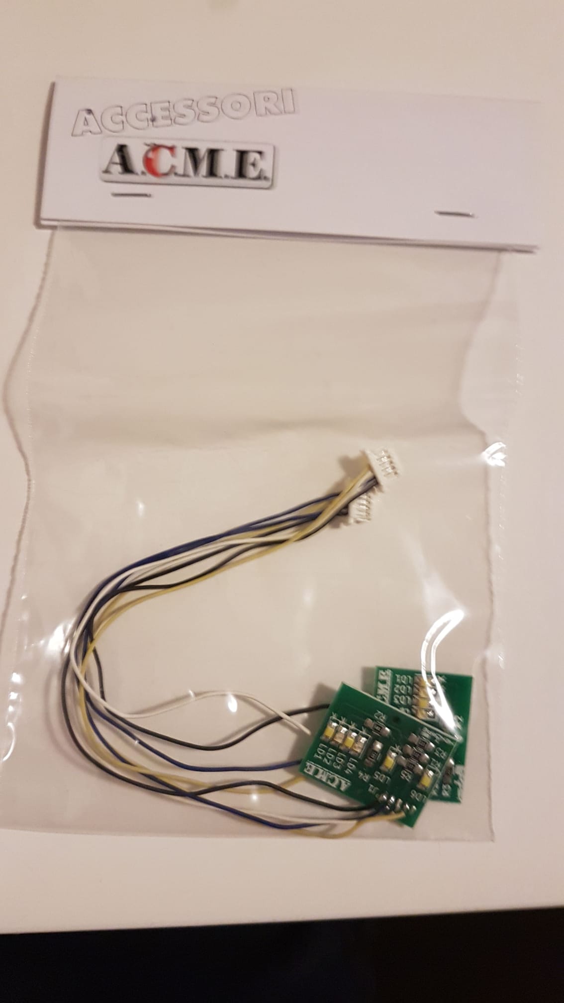

così, a logica, potrebbe bastare intercettare i cavetti diretti alle luci, vicino al gancio, e inserire una resistenza?
 Oggetto del messaggio: Re: Frecciarossa 1000 in arrivo
MessaggioInviato: martedì 24 dicembre 2019, 12:10
Messaggi: 297
In linea teorica sí, sempre che il led rosso non si sia già bruciato.
Questo il kit che credo che Acme distribuisse.
Marco
0617958E-A50A-4CCA-BE9C-BFD111EEA662.jpeg [ 96.11 KiB | Osservato 4703 volte ]

usi congiuntivo imperfetto.
Non li manderà più ai negozi su richiesta?
i miei led sono ancora spenti come il convoglio, in scatola; quindi spero sani, come il giorno dell'acquisto sul binario di prova; accesi per circa 10 secondi

p966225 ha scritto:
puoi descrivere in cosa consiste la riparazione fatta dal negoziante? cosa sostituisce? con che cosa?
In un primo momento sono state sostituite le vecchie PCB con delle nuove fornite da Acme per risolvere il problema delle luci rosse... Risolto questo, il problema si è spostato sulle luce bianche.... Quindi nuova sostituzione delle PCB ed inserimento di una resistenza sui led bianchi.... Problemi risolti
