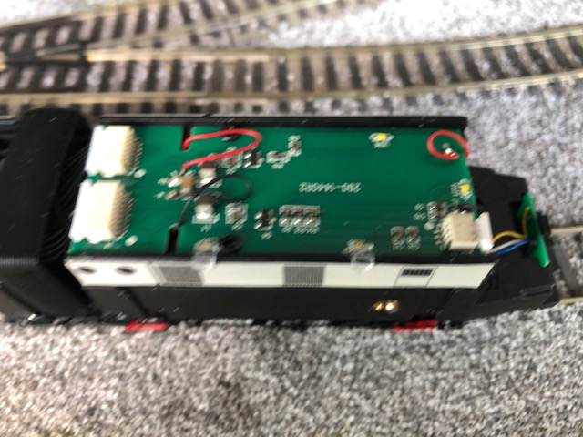

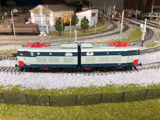

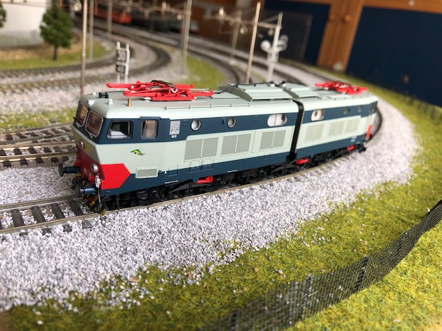

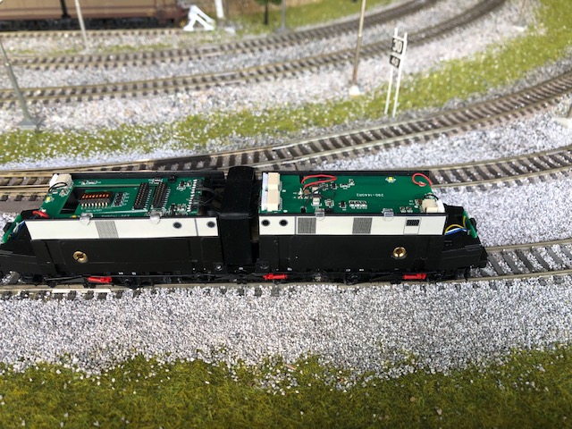

Alcune foto, interessante notare: l'llumunazione al corridoio è data da un diffusore che va a contatto con il diffusore della luce in cabina, quindi la luce in corridoio lavora con quella in cabina;
i perni di sospensione del carello sono metallici;
gli interrutori dele luci non sono sul PCB ma direttamente sul tappo della presa a 21 pin, quindi non cìè da fare nessuna variazione con l'uso di un decoder

Io non capisco come hanno potuto fare quei respingenti così penosi........ le cornici dei finestrini poi mi sembrano un tantino più fine e ci si potrebbe anche passare sopra.
Comunque come feci con il 626, rimane in negozio!!!!

Perché sono penosi?

infatti sembrano buoni https://www.ferrovie.it/portale/articoli/9088
