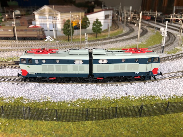

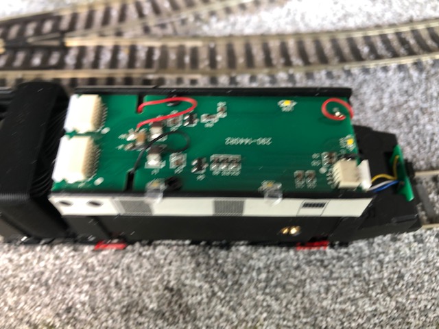

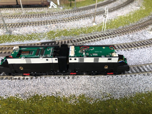

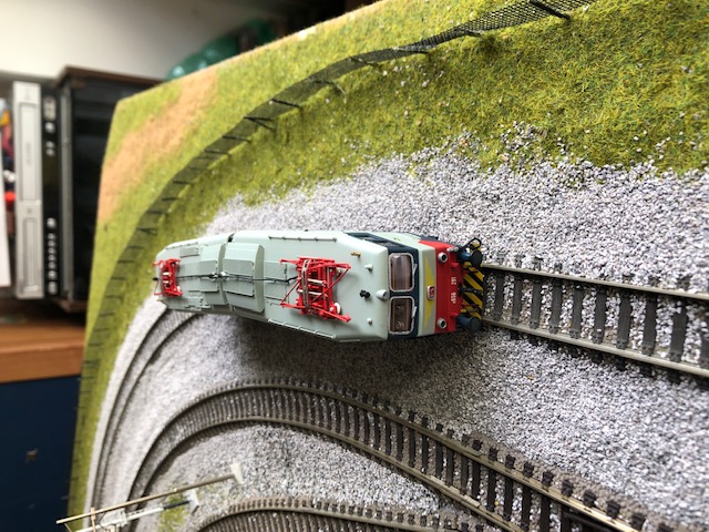

Alcune foto, interessante notare: l'llumunazione al corridoio è data da un diffusore che va a contatto con il diffusore della luce in cabina, quindi la luce in corridoio lavora con quella in cabina;
i perni di sospensione del carello sono metallici;
gli interrutori dele luci non sono sul PCB ma direttamente sul tappo della presa a 21 pin, quindi non cìè da fare nessuna variazione con l'uso di un decoder
