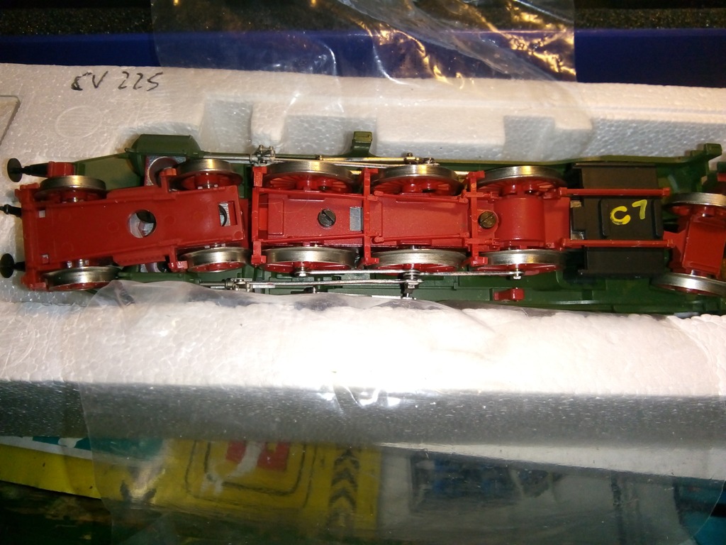

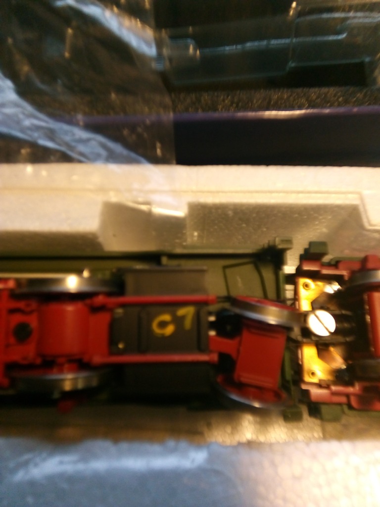

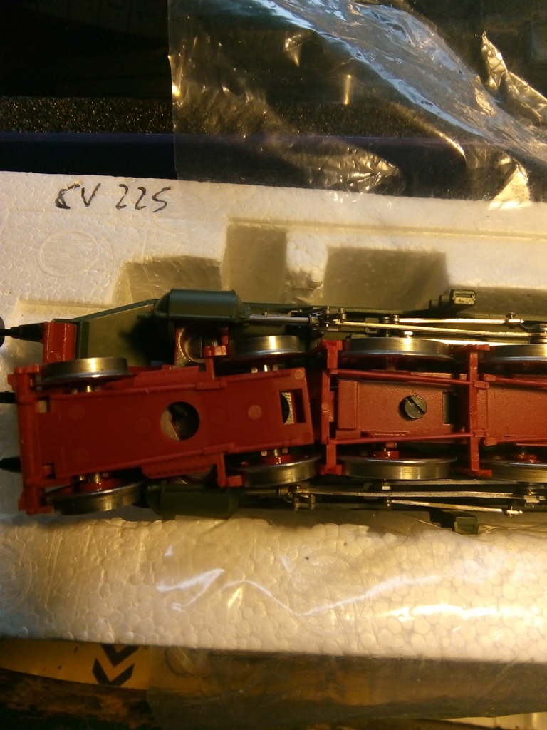

Ho visto e rivisto il foglietto, ma non riesco a capire quali viti devo svitare o cosa devo aprire.
Ti allego alcune foto per far capire meglio il problema.
1.jpg [ 182.25 KiB | Osservato 3141 volte ]
2.jpg [ 174.76 KiB | Osservato 3141 volte ]
3.jpg [ 121.13 KiB | Osservato 3141 volte ]
 Oggetto del messaggio: Re: Istruzioni per Roco 43216
MessaggioInviato: lunedì 28 ottobre 2019, 17:32
ciao amy,
ti rispondo da profano in quanto non conosco la macchina.
1)Via le due viti sotto il bissel frontale
2) via le viti sotto il pacco assili centrali e la relativa tiranteria
3) sotto il coperchio nero marcato C7 ci deve essere un alltra vite / viti
4) allarga la cassa lato cabina e traslala in avanti (lato cilindri), all altezza dei cilindri ci sono i due dentini (visibili dalla spaccato roco) che tengono la cassa.

MALTE ha scritto:
ciao amy,
Grazie Malte, domani ci provo.

1- separare loco e tender ( vite sotto l'attacco sul tender)
2- estrarre il bissel posteriore (è con sistema ad incastro, a macchina capovolta bisogna stringere le due pareti - attento alla sequenza di smontaggio e rimontaggio dei componenti e non tirare con forza, che il gancio porta anche i due fili elettrici)
3 - estrarre l'albero motore
4 - togliere/sfilare la leva di inversione marcia dal lato d, della cabina
5 - sollevare la parte posteriore del gruppo caldaia-cabina e sfilare verso dietro. L'incastro da liberare è sotto la camera a fumo.
