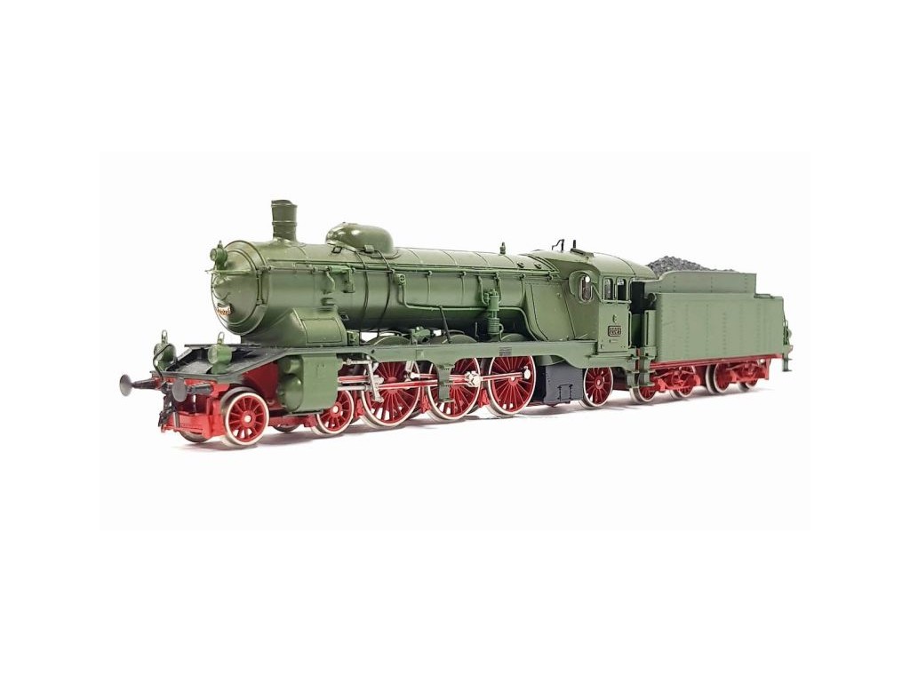

Per favore, qualcuno ha la possibilità di inviarmi, a mezzo email, copia delle istruzioni
della loco a vapore Roco 43216 ? Dovrei togliere la carrozzeria, ma non ho il foglietto
di come e dove intervenire.
Grazie in anticipo.
Amy

ciao amy,
qui vedi abbastanza bene come e' incastrata la cassa al telaio.
https://www.roco.cc/doc/ET/1/DE/43216_8876.pdf

ciao amy,
ti rispondo da profano in quanto non conosco la macchina.
1)Via le due viti sotto il bissel frontale
2) via le viti sotto il pacco assili centrali e la relativa tiranteria
3) sotto il coperchio nero marcato C7 ci deve essere un alltra vite / viti
4) allarga la cassa lato cabina e traslala in avanti (lato cilindri), all altezza dei cilindri ci sono i due dentini (visibili dalla spaccato roco) che tengono la cassa.

 Oggetto del messaggio: Re: Istruzioni per Roco 43216
MessaggioInviato: martedì 29 ottobre 2019, 9:09
Messaggi: 1573
Località: venezia
1- separare loco e tender ( vite sotto l'attacco sul tender)
2- estrarre il bissel posteriore (è con sistema ad incastro, a macchina capovolta bisogna stringere le due pareti - attento alla sequenza di smontaggio e rimontaggio dei componenti e non tirare con forza, che il gancio porta anche i due fili elettrici)
3 - estrarre l'albero motore
4 - togliere/sfilare la leva di inversione marcia dal lato d, della cabina
5 - sollevare la parte posteriore del gruppo caldaia-cabina e sfilare verso dietro. L'incastro da liberare è sotto la camera a fumo.
buon lavoro
