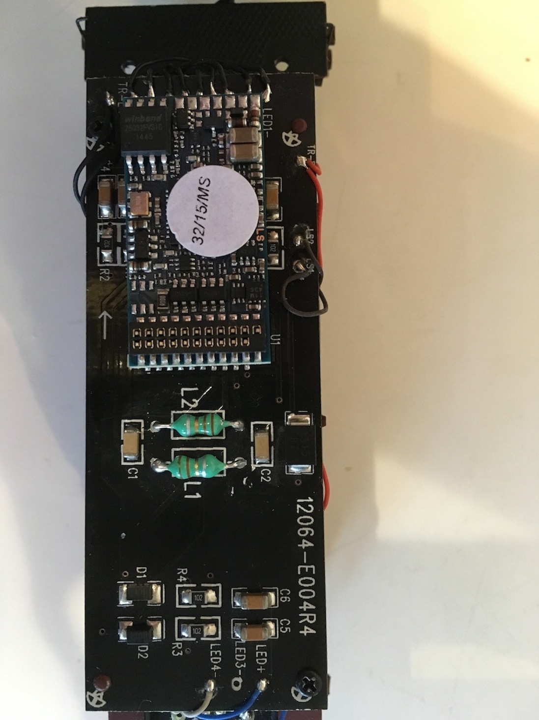

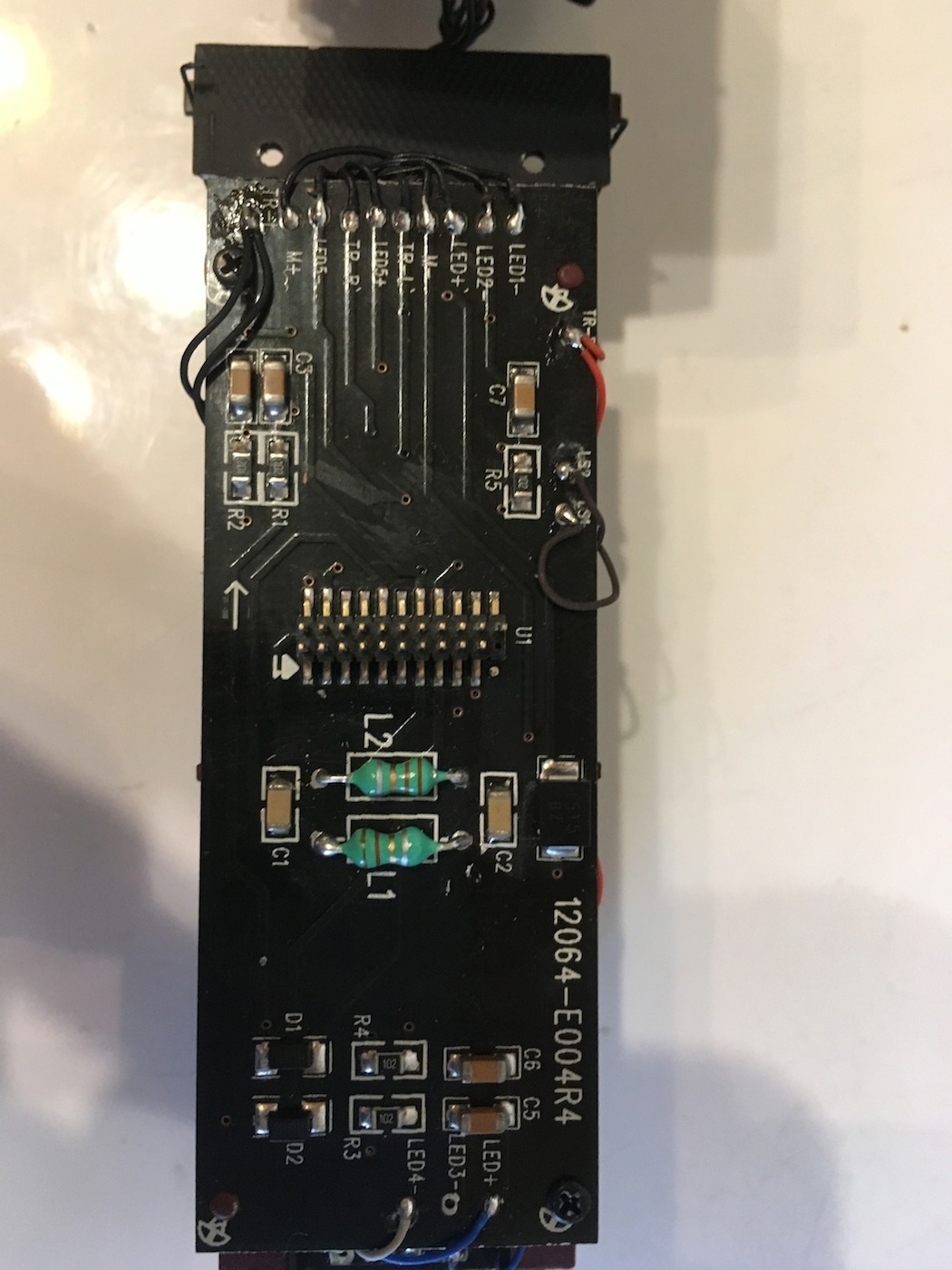

La sola differenza che c’è tra le due 740 è il tender e aprendo proprio il tender si nota che il circuito elettrico del 3 assi non è proprio identico al 4 assi.
Sarà qualche componente del suddetto circuito che pone il problema?
A questo punto ritengo che una prova molto utile possa essere montare il decoder su un’altra 740 ma a 4 assi come la mia.
Se essa dovesse funzionare in modo corretto, il difetto è nel circuito.
Il problema ora è trovare una 740 4 assi per la prova.
Fortunatamente il mio amico modellista che mi ha messo a disposizione la sua 740, ha notato che la sua 3 assi rispetto alla mia a 4, è meno fluida avendo minore prese di corrente, quindi propone al venditore un cambio.

 Oggetto del messaggio: Re: 740 Arresto Digitale troppo lungo
MessaggioInviato: venerdì 29 novembre 2019, 12:04
Connesso
Messaggi: 5081
Effettivamente è una stranezza … anche perchè di 74x con il tender a 4 assi decoderate ne ho diverse (un paio anche sound) e una anche col tender 3 assi … ebbene nessuna si comporta così (e soprattutto non sono dipendenti dalla zona del plastico).
Potresti aprire il tender e fare una foto del pcb o con il decoder montato e una senza decoder?
MessaggioInviato: venerdì 29 novembre 2019, 13:46
Messaggi: 1362
Ciao Zampa, ecco fatto!
IMG_3634.jpg [ 268.81 KiB | Osservato 3297 volte ]
IMG_3633.jpg [ 298.42 KiB | Osservato 3297 volte ]
