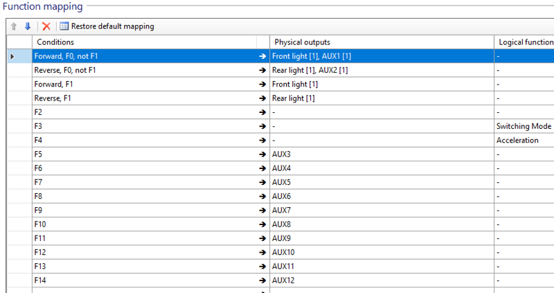

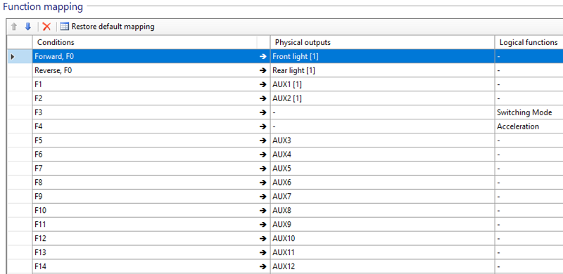

- l'8 pin ha l'assegnazione delle funzioni normale (f0 luci bianche secondo direzione, F1 aux1, F2 aux2, F3 mezza velocità, F4 annullo inerzia, F5 aux3, ... F14 aux12)
- il plux22 in mio possesso ha una assegnazione "strana" (vedi immagine) e per risistemarla ho dovuto fare alcune variazioni alle cv.

Dovresti rimediare qualcuno con il LokProgrammer (aggiornato) e fare alcune operazioni:
1) aggiornare il firmware all'ultimo disponibile
2) verificare che la mappa delle funzioni sia simile a quella che ho indicato per l'8 pin
3) se così non fosse tocca "forzare" il mapping giusto:
3a) fare "New Project" e scegliere, in questo caso, Lokpilot 5 dcc (se chiede di salvare o usare il progetto corrente dire di no)
3b) scrivere sul decoder la nuova situazione
Commento file: Configurazione strana lokpilot 5 dcc Plux22
Plux22fasullo.png [ 62.56 KiB | Osservato 6411 volte ]
Commento file: Questo invece dovrebbe essere il mapping giusto
MappingCorretto.png [ 52.51 KiB | Osservato 6410 volte ]

Esaminando la "strana" impostazione va detto che ha una certa logica ...
... se, e solo se, uno dispone di una loco con le luci così connesse:
-FL alle luci bianche cabina A
-RL alle luci bianche cabina B
-Aux1 alle luci Rosse cabina B
-Aux2 alle luci rosse cabina A
... solo in questo caso con solo F0 (luci) si accendono bianche e rosse secondo direzione (funzionamento classico dell'analogico... tipico di loco che viaggia isolata)
... se invece si preme anche F1 (o solo F1) si accendono solo le bianche secondo direzione (tipico di loco in testa al treno).
Ora non so se in ESU hanno pensato di essere furbi e fare un piacere al 90% dei modellisti, però ...
... non è detto che tutte le loco siano cosi connesse
... molte configurazioni, esempio solo rosse secondo direzione (loco in spinta), non sono possibili.
Non mi sembra una buona scelta perchè non tutti dispongono di un lokprogrammer con cui esaminare e/o modificare quest'impostazione ed è estremamente difficile intervenire senza strumenti (LP o DecoderPro). Inoltre è una sofisticazione apparentemente introdotta solo recentemente e solo sul plux22 (salvo sorprese future) ... per di più inconsistente (ovvero non applicata) dal lokprogrammer stesso (ancorchè aggiornato all'ultima versione) quando gli si chiede di impostare un progetto ex-novo per il medesimo tipo di decoder.
