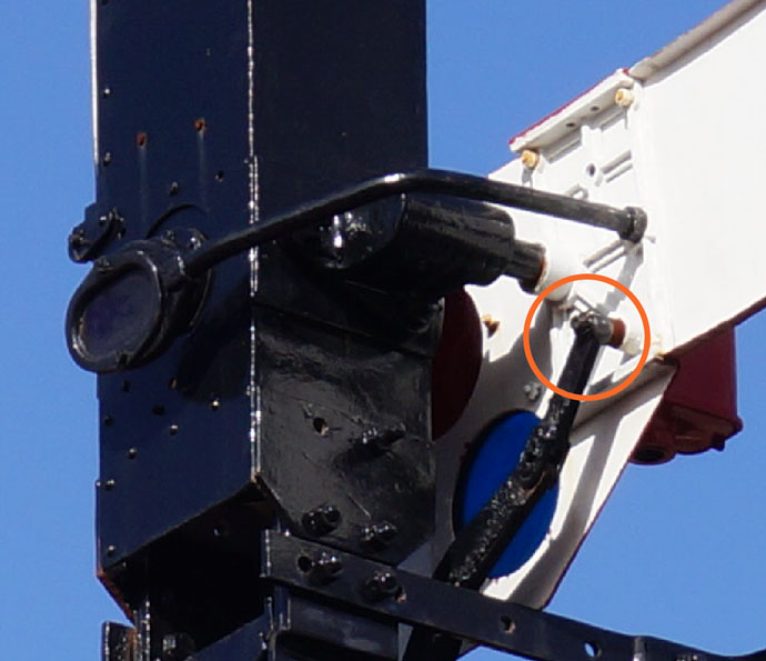

Salve, vorrei sapere se quel braccetto ruota sul perno che va all'ala o è fissato.

Quello è il braccetto del leverismo di comando: è imperniato ad ognuna delle due sue estremità.

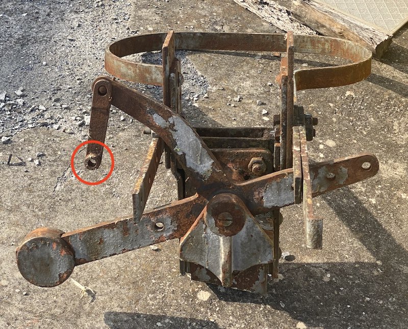

Ruota, come detto da Marco e' il braccetto del levererismo di comando imperniato sull'ala, come da tua foto, e sul bilanciere del contrappeso.

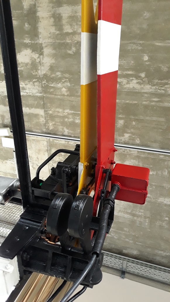

Ecco un segnale al Museo del Gamba del Legn a Settimo Milanese.
Oltra a un vero Gamba de Legn, c' è anche un sistema di blocco manuale, con segnali ad ala e banco a chiavi e leve.
Il tutto restaurato e messo in funzione dall' ottimo Cristiano Zenato e collaboratori, con collaborazione con Museo della Scienza e della Tecnica di Milano.
20220423_143647-segnaleAdAlaConTiranteDiManovra.jpg [ 230.84 KiB | Osservato 2168 volte ]
E visto da sotto per mostrare l' articolazione del tirante dell' ala :
20220423_143659-segnaleAdAlaVistoDaSottoEConTiranti.jpg [ 212.23 KiB | Osservato 2168 volte ]
