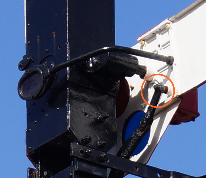

Salve, vorrei sapere se quel braccetto ruota sul perno che va all'ala o è fissato.
Schermata 2022-06-11 a 19.54.44.jpg [ 83.88 KiB | Osservato 2489 volte ]
 Oggetto del messaggio: Re: Segnale ad ala
MessaggioInviato: sabato 11 giugno 2022, 23:03
Messaggi: 6429
Quello è il braccetto del leverismo di comando: è imperniato ad ognuna delle due sue estremità.
MessaggioInviato: sabato 11 giugno 2022, 23:12
Nome: Elvino Ciccarese
Messaggi: 602
Località: VENTIMIGLIA
Ruota, come detto da Marco e' il braccetto del levererismo di comando imperniato sull'ala, come da tua foto, e sul bilanciere del contrappeso.
Ala.jpg [ 206.06 KiB | Osservato 2389 volte ]
MessaggioInviato: domenica 12 giugno 2022, 10:01
Messaggi: 434
Ok grazie

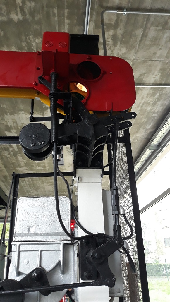

Ecco un segnale al Museo del Gamba del Legn a Settimo Milanese.
Oltra a un vero Gamba de Legn, c' è anche un sistema di blocco manuale, con segnali ad ala e banco a chiavi e leve.
Il tutto restaurato e messo in funzione dall' ottimo Cristiano Zenato e collaboratori, con collaborazione con Museo della Scienza e della Tecnica di Milano.
20220423_143647-segnaleAdAlaConTiranteDiManovra.jpg [ 230.84 KiB | Osservato 2186 volte ]
E visto da sotto per mostrare l' articolazione del tirante dell' ala :
20220423_143659-segnaleAdAlaVistoDaSottoEConTiranti.jpg [ 212.23 KiB | Osservato 2186 volte ]
