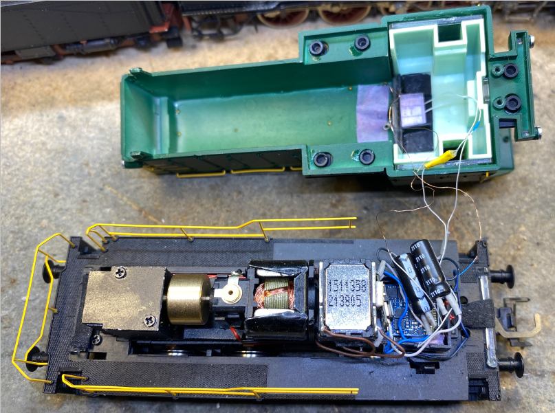

Nella D245 non c'è nessun condensatore tampone.
Inoltre i progettisti si sono pure dimenticati di riportare sulla pcb le due uscite disponibili sul Next18.
Comunque, con un po' di pazienza, si riesce a fare tutto.
Questa nell'immagine è stata digitalizzata con decoder sound ESU (si vede il diffusore sonoro), è stata aggiunta l'illuminazione cabina, quella del cruscotto ed è stato aggiunto un gancio elettromagnetico.
Da ultimo è stato aggiunto un Power Pack (lo Staco1 di Zimo) comprendente due super condensatori da 0,33F in serie.

io sulla mia ho messo un next18 Esu V5 come decoder a cui ho saldato due condensatori elettrolitici da 220 uF in parallelo e un led in cabina

La mancanza della piazzole in pcb per il condensatore tampone la dice lunga sulla attenzione di Hornby al buon funzionamento della locomotiva!
Se però, come vedo, c'è spazio per un condensatore tampone, utilizzando un decoder laisdcc le connessioni per il condensatore sono già sul decoder, attraverso due fili a saldare.

Esattamente: io ho saldato i condensatori e il led in cabina usando le piazzole presenti sul decoder
