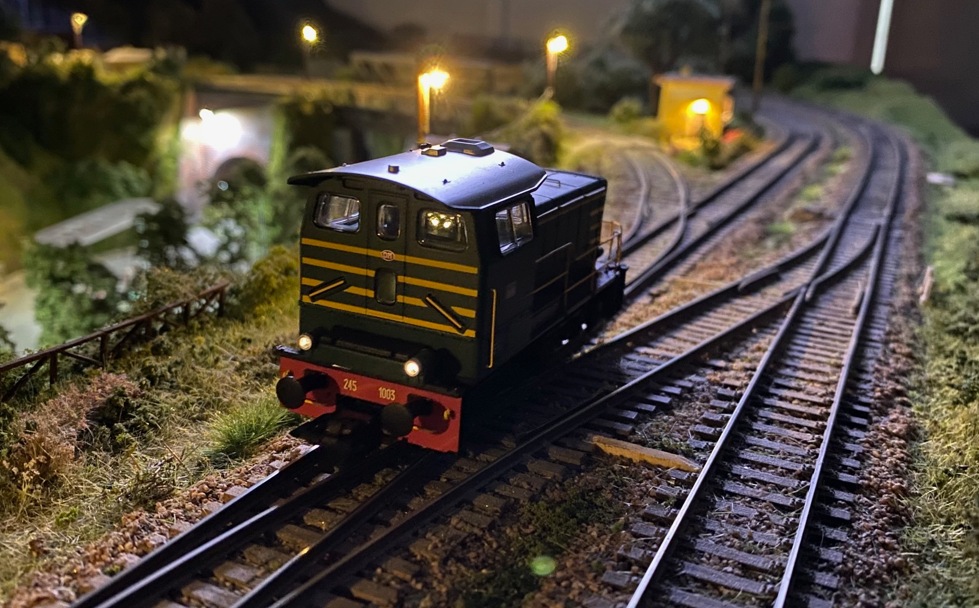

Nella D245 non c'è nessun condensatore tampone.
Inoltre i progettisti si sono pure dimenticati di riportare sulla pcb le due uscite disponibili sul Next18.
Comunque, con un po' di pazienza, si riesce a fare tutto.
Questa nell'immagine è stata digitalizzata con decoder sound ESU (si vede il diffusore sonoro), è stata aggiunta l'illuminazione cabina, quella del cruscotto ed è stato aggiunto un gancio elettromagnetico.
Da ultimo è stato aggiunto un Power Pack (lo Staco1 di Zimo) comprendente due super condensatori da 0,33F in serie.

Qui una foto dove si vede il quadro comandi illuminato.
Buon fine settimana
Roberto
