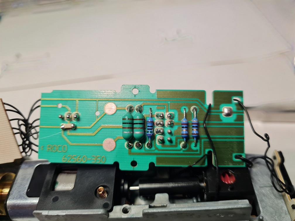

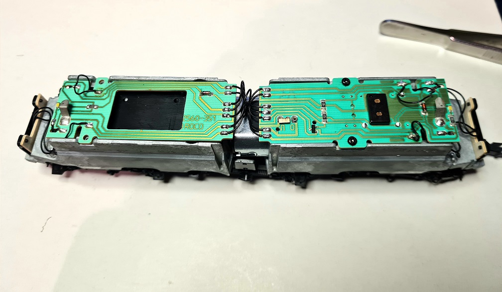

[*]Grazie della risposta. Non avendo un altro tappo ho provato a montare un decoder: stesso risultato, quindi non è il tappo. Le saldature mi sembrano a posto... potrebbe essere uno dei componenti sulla pcb? Ma quale? Tu cosa faresti?

Hai provato a controllare la continuità dei cavi dal PCB al motore?
 Oggetto del messaggio: Re: E 645 roco non va
MessaggioInviato: mercoledì 18 ottobre 2023, 17:25
Messaggi: 6430
Come si vede dalla foto, la corrente dal PCB al motore ci va attraverso le due molle agganciate al motore.
Prima verifica da fare è che le molli tocchino le piastrine ramate del PCB, e dalla foro di rame ne vedo poco, salvo sia argento o stagno, nel qual caso, e per scrupolo, pulire delicamente e togliere ossido.
Seconda verifica, con tester vedi se arriva tensione sulle piastrine ramate.
Terza verifica controllare che le molli portino corrente al motore, alimenta le molli e vedi se il motore gira.

si, se alimento le molle il motore gire... potrei provare a tirarle un po' perchè facciano più pressione sui dischetti della pcb... proverò anche a vedere se arriva corrente ai dischetti ma dove collego i poli del tester? Uno ovviamente al dischetto e l'altro?

I due poli del tester devi collegarli ai due "dischetti".
Controlla anche la continuità dei fili fra i due PCB, come scrive Novemberuicx il problema potrebbe essere anche lì. Io tempo fa diventai scemo con una loc che non funzionava e alla fine scoprii che uno dei fili era spezzato all'interno.

Fatta anche questa prova: tra i ponticelli delle due parti della pcb c'è continuità. Invece tra i dischetti che dovrebbero alimentare le molle del motore no.

Non devi provare la continuità, devi misurare se esce tensione:
- metti il tappo per l'analogico
- alimenta la loco in analogico a quasi massima tensione e misurala alle ruote
- poi misura la tensione in uscita dai dischetti se è inferiore di oltre 0,5 V a quella misurata alle ruote manca una connessione o una saldatura
- se esce la massima tensione, ripeti la prova con 5/6 V alle ruote.

Ho fatto la prova: con 12 V alle ruote ai dischetti arrivano 0, 14 V....
Ora che faccio? Le saldature mi sembrano a posto e non saprei quale rifare e, come detto, i cavetti che uniscono i due pezzi della pcb sono a posto...

Prova a controllare il ponticello che fa' rotaie -pantografo dove c'è scritto U-O non si sa' mai

Controlla le saldature delle 2 induttanze che vanno al motore (quelle 2 che sembrano grosse resistenze) di colore verde

Fatto... le saldature delle induttanze sono a posto: lucide, lisce ed uniformi...
Il ponticello rotaie/linea aerea è ben inserito.
Aspetto consigli/idee... non so che fare

Oltre alle saldature sulle induttanze, controllerei anche la loro continuità.... con il tester in ohm, ai capi di ciascuna di esse, devono uscir fuori valori tendenti a 0. In caso contrario va sostituita l'induttanza (che potrebbe anche essere sostituita da un pezzo di filo, per provare....)
