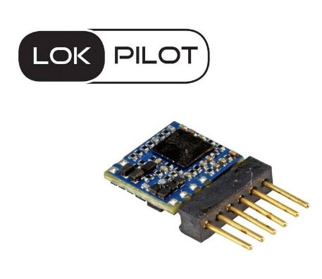

Oltre agli Zimo ci sono anche gli ESU micro (ad es. il 59827 nell'immagine). Certo che avendo i pins (spina) come interfaccia sulla pcb la cosa più difficile è trovare un connettore femmina/femmina per agganciare il decoder e poterlo rimuovere facilmente. In alternativa due prese femmina collegate con cavetti corti.
