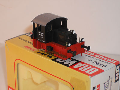

Ho un Kö Brawa dotato di presa decoder, peraltro un po' strana: 4 pin maschio rotaia sinistra, motore snistro motore destro rotaia destra (non mi torna, credo sia stato manomesso). Vorrei mettercelo: quale andrebbe bene e che abbia pochi fili? E che non costi troppo (diciamo sotto i 35 €)
La loco non ha neppure i fari illuminati. Al momento ci ho adattato un LAIS che con i fili ripiegati occupa tutta la cabina!
Non so gli assorbimenti del modello ma non dovrebbero essere forti.

Etsero17 ha scritto:
Si potrebbero anche aggiungere le luci, così si userebbero le due uscite del 6 pin, che altrimenti andrebbero perse, e si aggiungerebbe valore al modello.
Il positivo (classico filo blu dell'8 pin - ad esempio) si può ricavare dai fili delle prese di corrente aggiungendo 2 diodi.
Zampa di Lepre ha scritto:
Ma anche no ... Per correttezza nei confronti dei meno esperti ricordo che tutti i decoder, by-design, possono funzionare, per le luci etc., con un collegamento non al blu ma al telaio (se sotto tensione) o a uno dei poli di alimentazione (rosso o nero). Basta essere consapevoli che la tensione efficace è metà di quella di alimentazione (diciamo intorno agli 8 volt).
Si risparmiano (in spazio) i diodi che in un modello piccolo non è cosa da poco.
Sì, ma il problema è mettere i LED nei fari... Il modello Brawa non ha i condotti di luce!
Poi... Basta un decoder per la N?
I 6pin che ho trovato sembrano degli "adattamenti di fabbrica", per così dire, perchè hanno poi una caterva di altri fili che mi navigherebbero per il modello. "Puri" ho visto solo il Zimo MX621N, se ancora disponibile, che però ha la spina integrata nel PCB (dovrei montare una presa a 90°, con una baruffa coi millimetri di altro tipo. :? Zimo, carissimo ma adatto, l'ho usato (nella versione a fili liberi) per la mia Y8000 Roco senza problemi e lo scopo era quello per cui mi interessa avere il decoder nel Kö Brawa: far comportare una loco da manovra come tale.
A me fa strano che la presa (quella sulla loco) sia in realtà una spina (maschio). Di solito i decoder hanno una spina (maschio) e la loco una presa (femmina). Sospetto sia un modello più "anziano" adattato in seguito, o meglio che il precedente proprietario abbia cercato di adattare.
Ove riuscissi ad aprirlo, finora sono riuscito solo a smontare il tetto, temo la cassa sia stata incollata :evil: pensavo di montare con un brandello di "millefori" una presa 8pin per ragioni di ricambi: tranne uno (Plux 21, ma non digitalizzato), i miei modelli predisposti hanno tutti quella, terrei un unico decoder in cassetto.

nanniag ha scritto:
Andrea, si sta parlando di un Ko, non di un un Kof.
Cioè questo
Attento, la classificazione delle Kleinlok è un po' particolare. https://de.wikipedia.org/wiki/Kleinlokomotive
K sta per Kleinlokomotive (si potrebbe tradurla con il nostro "automotore")
b,ö, a oppure s indicano il tipo di propulsione: b motore a ciclo Otto (a benzina), ö motore a ciclo Diesel, a gasolio (Öl), a ed s elettrico a batterie (Akkumulatoren o Speicher). C'era stato un unico esemplare di Kd (Dampf, vapore), con apparato motore a ciclo chiuso sistema Doble, convertito a motore Diesel nel 1939.
Nessuna lettera, e oppure f indicata la trasmissione, niente indicava il cambio meccanico, e la trasmissione elettrica (quello di Arezzo ex FTV è di questo tipo), f indica la trasmissione idraulica. Non pochi Kö II DB sono stati ricostruiti con cambio idraulico (Köf) negli anni Sessanta.
Quello illustrato è un Kö I (sui 50 CV di potenza), che era stato prodotto solo col cambio meccanico. I Kö* II vanno fino a 150 CV e potevano avere tutti i tre tipi di trasmissione, nel 1955 sono apparsi i Köf III, oltre i 150 CV, solo a trasmissione idraulica (nella mia "flotta" ho anche uno di questi, ep. III, Roco art. 63413, con presa a 8 poli... ma poco spazio in cabina: il decoder ci è stato ma i fili erano così lunghi che li ho arrotolati e si vedono attraverso i vetri!).
Quello che vorrei digitalizzare è un Kö II (ossia una Kleinlok a trasmissione meccanica di potenza fra 50 e 150 CV). Anche quelle finite nel gruppo 213.9 FS erano Kö, a trasmissione meccanica. Il numero di articolo del mio Kö Brawa è 0350.
Tornando al decoder, devo trovare il modo di realizzare una presa a 6 pin che stia in così poco spazio (20x25 h 20 mm circa, per nascondere il decoder ho già collocato i figurini di macchinista e verificatore). Il problema è appunto la presa, piuttosto lunga, circa 12 mm. Forse a 8 è meno spessa?
Un bel casino e non riesco neppure a separare la cassa dal telaio! Sicuramente chi l'aveva prima l'aveva incollata...
Vedo intanto come fare una presa "normata" (sì, quella presente è decisamente cinofallica e non normata), poi vedo cosa sia materialmente possibile ficcarci dentro. :?

Sì, il precedente proprietario ha tirato in cabina quattro fili (le due rotaie e i due poli del motore), almeno qui non ci sono noie.
Ci terrei a digitalizzarlo per poterlo usare dovunque ci sia un plastico in H0 anche per ragioni affettive: è stato l'ultimo regalo di Natale di mio padre, morto 40 giorni prima. :(
