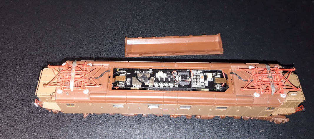

Avrei bisogno di risolvere un dubbio in merito alla dotazione di decoder di una loco Rivarossi, in particolare una E428 di prima serie con avancorpi (E428.113 articolo HR2185).
La loco è predisposta per l'installazione di un decoder a 8 poli e l'accesso alla presa di detto decoder è sotto la cupola tra i due pantografi.

Mi domandavo quindi, prima di acquistare detto decoder, se lo spazio sotto la cupola potesse contenere detto decoder: qualcuno ne ha esperienza?

Mhhhh... secondo me no, visto che è più largo e più spesso di uno spinotto 8 pin...ritengo che molto probabilmente vada ad interferire con le parti spioventi dello sfogatoio.

Questo tipo di decoder è un'ottima soluzione per gli attacchi ad 8 poli su pcb liberi da componenti intorno alla presa. Ne ho messi parecchi su pcb Roco dove la presa è al centro ed intorno non c'è nessun componente che da fastidio. Però credo che nel tuo caso non si inserisca perché a occhio potrebbe sbattere sulle 2 induttanze del motore (quei 2 cilindretti neri accanto alla presa 8 poli).

il decoder con presa diretta non ci sta ....una volta chiuso il tetto sarebbe troppo alto ...hai bisogno di uno con i fili.

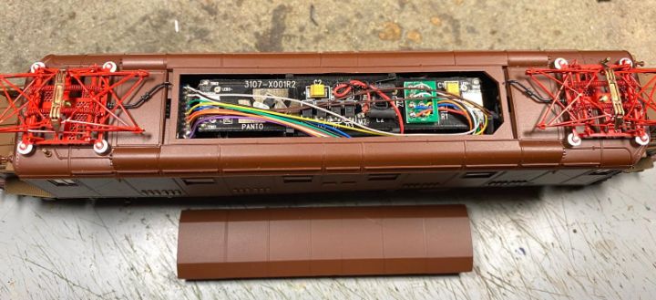

Appena digitalizzato per un amico, con LokSound 5 che richiede anche l'installazione di un sugar cube (diffusore sonoro). Volendo si possono aggiungere le luci rosse posteriori e le luci in cabina usando le piazzole sul decoder.
