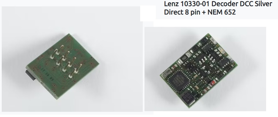

Avrei bisogno di risolvere un dubbio in merito alla dotazione di decoder di una loco Rivarossi, in particolare una E428 di prima serie con avancorpi (E428.113 articolo HR2185).
La loco è predisposta per l'installazione di un decoder a 8 poli e l'accesso alla presa di detto decoder è sotto la cupola tra i due pantografi.
RR428.jpg [ 199.58 KiB | Osservato 2820 volte ]
Mi chiedevo se fosse possibile inserire il decoder Lenz Silver 10330.1 che mi sembra una felice realizzazione con circuiti smd e non la solita piastrina mobile con fili elettrici che non sai mai dove fissare.
lenz 8p.jpg [ 62.58 KiB | Osservato 2820 volte ]
Mi domandavo quindi, prima di acquistare detto decoder, se lo spazio sotto la cupola potesse contenere detto decoder: qualcuno ne ha esperienza?
Grazie per l'attenzione.

Mhhhh... secondo me no, visto che è più largo e più spesso di uno spinotto 8 pin...ritengo che molto probabilmente vada ad interferire con le parti spioventi dello sfogatoio.

Questo tipo di decoder è un'ottima soluzione per gli attacchi ad 8 poli su pcb liberi da componenti intorno alla presa. Ne ho messi parecchi su pcb Roco dove la presa è al centro ed intorno non c'è nessun componente che da fastidio. Però credo che nel tuo caso non si inserisca perché a occhio potrebbe sbattere sulle 2 induttanze del motore (quei 2 cilindretti neri accanto alla presa 8 poli).

Grazie a tutti per l'attenzione, passerò ad un classico decoder 8 poli con fili, almeno in questo caso.

il decoder con presa diretta non ci sta ....una volta chiuso il tetto sarebbe troppo alto ...hai bisogno di uno con i fili.
