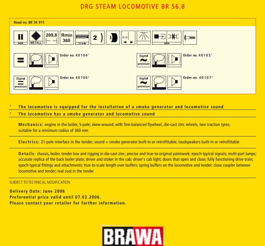

2024-11-10_134634.jpg [ 65.21 KiB | Osservato 3850 volte ]
2024-11-10_134020.jpg [ 13.85 KiB | Osservato 3850 volte ]
2024-11-10_134942.jpg [ 22.53 KiB | Osservato 3850 volte ]
