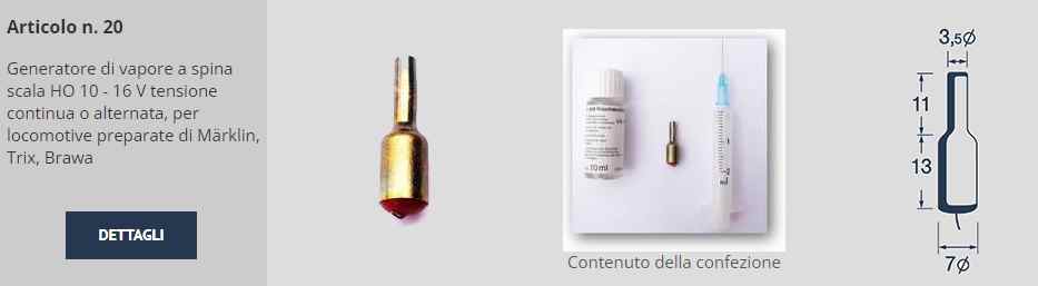

Giuseppe, dovrebbe montare un seuthe 20 (o 24): hanno lo stesso disegno/ingombro con funzionamento a tensioni diverse.

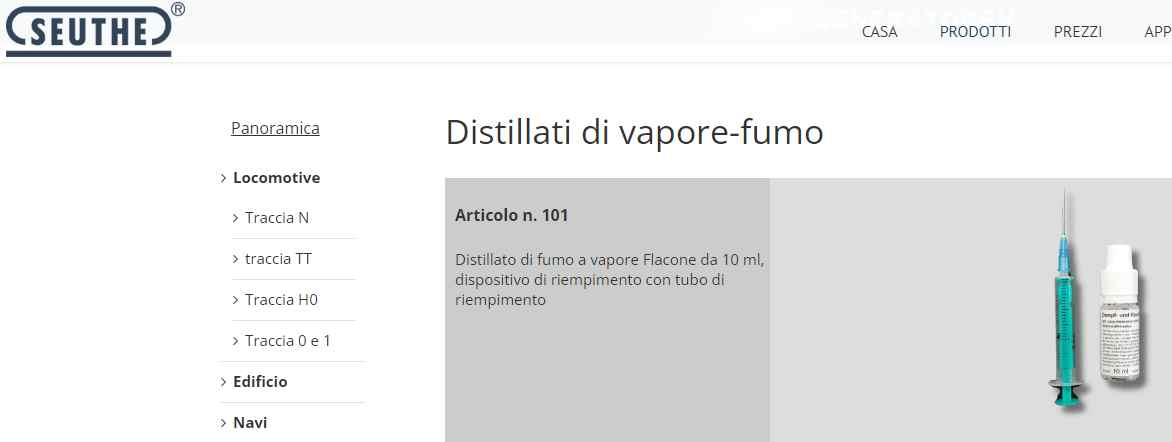

I distillati per il fumo sono uguali per tutte le forme.

2024-11-10_134634.jpg [ 65.21 KiB | Osservato 3613 volte ]
2024-11-10_134020.jpg [ 13.85 KiB | Osservato 3613 volte ]
2024-11-10_134942.jpg [ 22.53 KiB | Osservato 3613 volte ]
