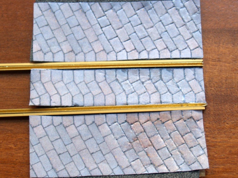

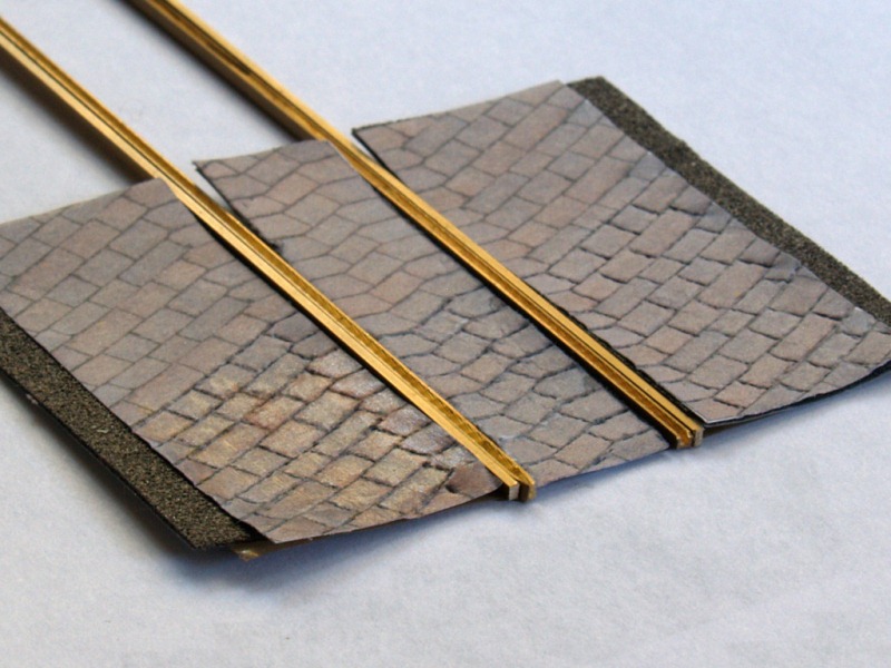

Finora ho fatto così:
    - ho scattato delle foto del selciato, cercando di tenere la fotocamera perpendicolare al terreno
    - con Photoshop ho corretto prospettiva e deformazione dovuta al grandangolo per ottenere linee diritte e parallele
    - ho estratto un pezzo dell'immagine e con un programma di grafica (DrawPlus X4, simile a Adobe Illustrator e CorelDraw) ho riportato il disegno alla scala corretta e l'ho ripetuto più volte, cercando di sovrapporre al meglio le linee.
    - ho stampato il tutto con la stampante inkjet e ho incollato il selciato su dei pezzi di strada della Noch o Busch, che hanno una consistenza un po' spugnosa
    - con il cutter ho inciso (a pressione, senza far scorrere la lama) lungo le fessure fra le lastre di pietra. In questo modo i tagli risultano più irregolari e la carta si deforma un po'. In questa prova ho effettuato le incisioni solo fino a circa metà
    - in un angolo ho provato a dare un po' di vernice trasparente lucida, che mi sembra riproduca abbastanza bene l'aspetto reale della pietra (specie quando piove :D )
Nelle foto il risultato di questo primo esperimento, con i vari pezzi fissati provvisoriamente con dello scotch :oops:
PB246214.JPG [ 157.33 KiB | Osservato 7901 volte ]
PB246216.JPG [ 132.71 KiB | Osservato 7901 volte ]
Un paio di cose sicuramente da migliorare:
scattare le foto con condizioni di luce migliori (col sole, queste le ho fatte ieri pomeriggio sul tardi) e in vari punti per avere una base di partenza più ampia.
cercare di evitare le irregolarità macroscopiche (pietre scheggiate) almeno per le parti da ripetere molte volte.

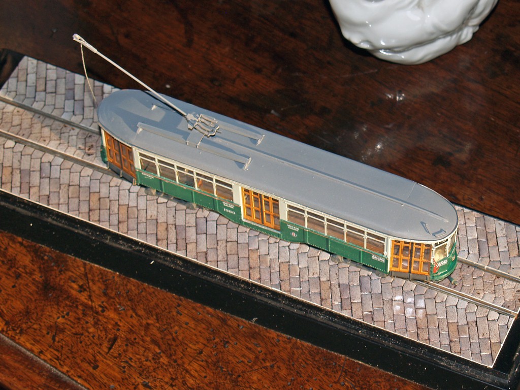

C'è voluto un po' di tempo, ma in questo periodo non è stato facile trovare le condizioni giuste per scattare le foto (sole nell'ora giusta perchè illuminasse la strada in una zonz non troppo trafficata ecc...).
Alla fine sono riuscito a fare un po' di scatti decenti per fare un po' di elaborazioni e arrivare a questo risultato, che mi soddisfa abbastanza.

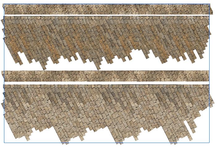

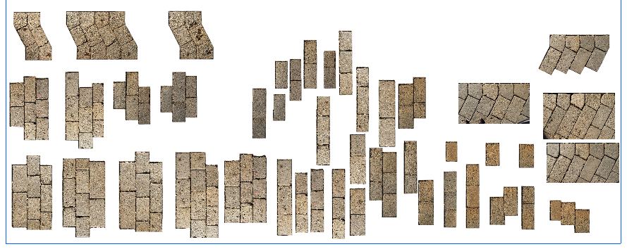

Partendo dalle foto, scattate cercando di tenere l'obiettivo il più possibile parallelo al terreno, ho usato Photoshop per eliminare le distorsioni (prospettiva e deformazione dovuta al grandangolo) per riportare le linee di separazione delle pietre ad essere diritte e parallele/perpendicolari.
Poi, con un programma di grafica vettoriale ho importato le immagini e ho ritagliato dei gruppi di pietre, usati poi per comporre l'immagine complessiva da stampare.
La parte fra le rotaie, che deve avere una larghezza ben precisa, l'ho usata come riferimento per la riduzione in scala delle altre immagini.
La soluzione più comoda per riempire il resto della superficie, partendo dal bordo, mi è sembrata quella di isolare singole strisce di pietre, in quanto possono essere facilmente scalate per adattarsi alle pietre del bordo e possono essere composte a piacere per evitare di creare troppi pattern ripetitivi. I blocchi più complessi sono più difficili da combinare fra loro.
Questo è un esempio delle immagini che ho usato:
Commento file: Immagini nel programma di grafica vettoriale
Selciato.JPG [ 85.91 KiB | Osservato 7464 volte ]
e questo è il foglio che ho stampato su carta fotografica satinata da 280g/mq
Selciato 2.JPG [ 140.8 KiB | Osservato 7464 volte ]

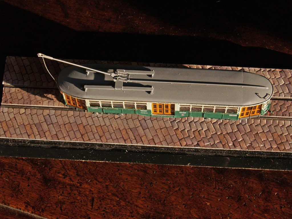

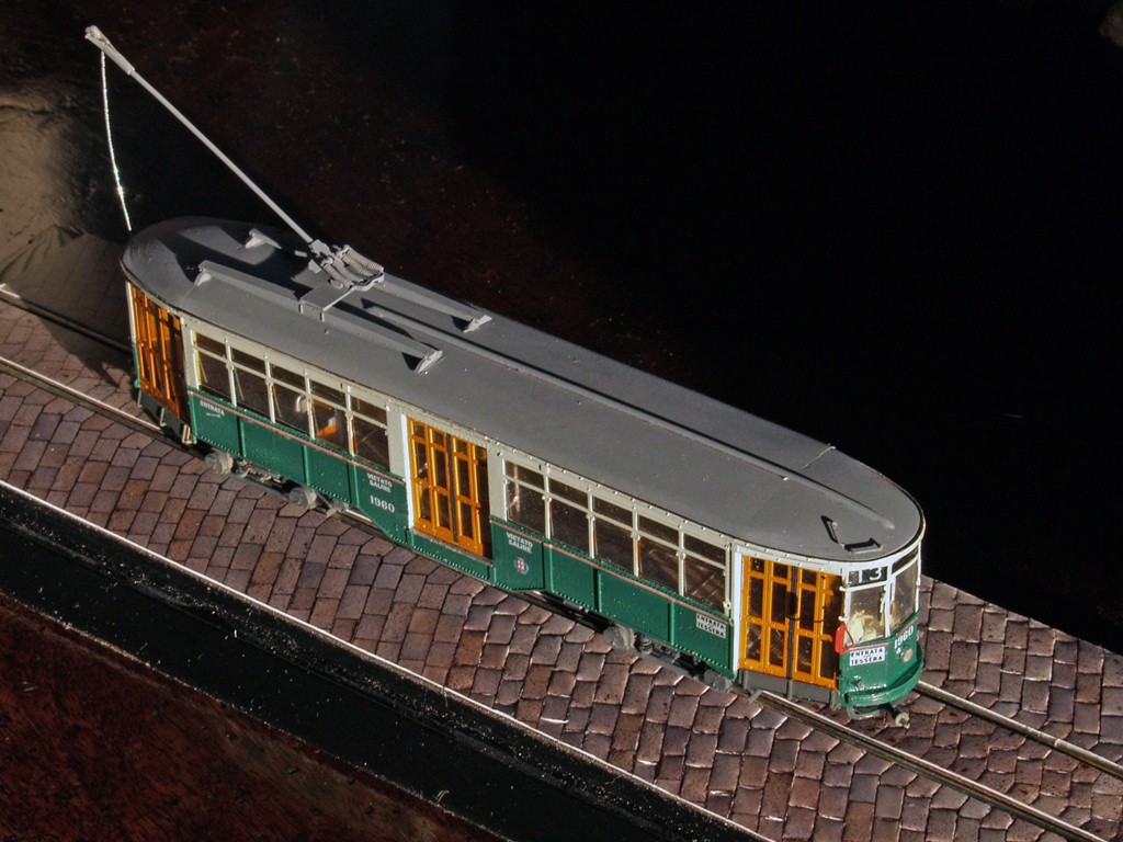

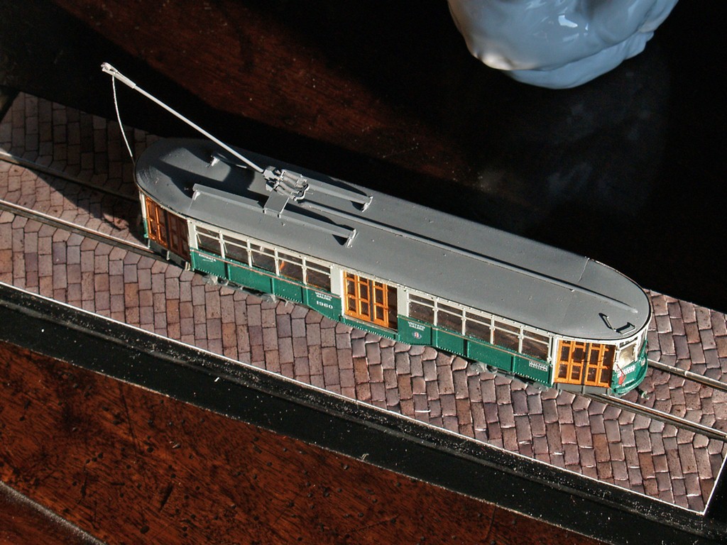

Nelle foto seguenti l'effetto finale, una volta incollato il selciato sulla sede stradale Noch usata in precedenza nella teca. Visto lo spessore della carta, andrebbe ridotto un pochino lo spessore del polistirolo sotto alla sede stradale, ma sarà per la prossima teca.
Sfruttando lo spessore della carta e il substrato morbido, ho usato un cutter non troppo affilato per incidere lungo le linee di separazione delle pietre (solo a pressione, senza far scorrere la lama). Per ora ho fatto le incisioni solo fino a metà per valutare le differenze.
L'effetto dipende molto dalle condizioni di luce. Per darvi un'idea, la prima foto è fatta con il flash, che annulla le ombre e rende molto poco visibili le incisioni fra le pietre, mentre quelle successive sono fatte con la luce naturale e il sole basso di questo periodo enfatizza le ombre.
Per le rotaie, fatte affiancando un profilato a U 1,5 x 1,5 e una barra rettangolare 1,5 x 1, ho abbondato con lo stagno in modo da ricoprire la superficie di rotolamento del binario e ho usato del liquido per brunire a freddo per scurire la gola.

Commento file: Foto fatta con il flash
PC166266.JPG [ 224.91 KiB | Osservato 7464 volte ]
Commento file: Foto con luce naturale
PC166275.JPG [ 190.1 KiB | Osservato 7464 volte ]
PC166271.JPG [ 227.35 KiB | Osservato 7464 volte ]
PC166276.JPG [ 224.77 KiB | Osservato 7464 volte ]
