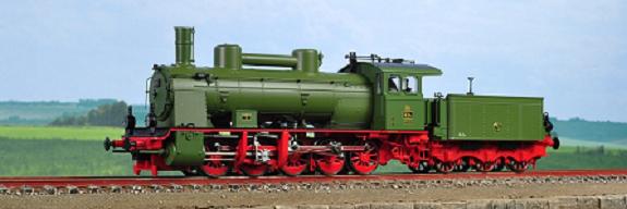

Amici buonasera
Lo ammetto... nello sconforto mi consola il fatto di appartenere a questo forum e poter chiedere consiglio.
Vediamo il problema...
Oggi dopo mille peripezie (venditore prima assente, poi malato e poi controversia , insomma dopo 17 giorni dal pagamento) mi arriva il modello preso sul famoso sito d'aste.
Trattasi di Brawa hh codice 40154 (poi allego foto).
Il modello è sempre stato in scatola e a livello estetico sembra nuovo.
La metto sui binari del palstichetto e.....
Le luci si accendono...la loco non và e il trasformatore, un fleischmann, fa forte rumore, come di corto circuito.
Controllo che non ci sia qualche impuntamento nel biellismo, ma pare non ce ne sia (l'asse motore dovrebbe essere il secondo dopo i cilindri, credo).
La macchina non accenna tipo ad uno scatto o a micromovimenti...è proprio "inchiodata".
Sento il venditore (sma poco fa)e mi dice di controllare una "schedina"sotto il tender del carbone. schedina?
Potro'ovviamente solo domani perchè ora sono al lavoro...
Secondo Voi?
Ringrazio anticipatamente per tutte le risposte e le ipotesi.

Appena aperto provo appunto come suggerito e vedo che il connettore è inserito bene. Lo premo un po' non si sa mai.
Niente.
Lo tolgo e lo inverto... niente.(in questo caso nemmeno le luci si accendono, ovvio).
Scende mia moglie...mi guarda... e mi fa:"tu sei malato"...(vero??!)
C'è poi un interruttore on/off ...ma comanda almeno a me sembra la luce nella cabina...
Preso dalla stanchezza mi sembra poi che il biellismo sia simmetrico in entrambe le parti... ma è la stanchezza...è giustamente sfalsato.
Mi accorgo per dovizia di particolari che l'illuminazione frontale quando do'tensione sopo un po'si spegne lentamente per fermarsi definitivamente poco dopo. Ma lo fa e non lo fa... in compenso nelle mie varie prove qualcosa devo aver bruciato perchè quelle del tender non vanno piu'. Il trasformatore come sempre fa rumore di sovraccarico.
Sono le 8.30 e sono "strafatto e incazzato" meglio fermarsi per non fare ulteriori danni.
Ora proverò a smontare la caldaia ed arrivare al motore e vedere se è tutto ok (vite senza fine)...
Domanda ultrabanale.
Quando arrivero' al motore semplicemente darò corrente ai due poli.
Il funzionamento della macchina anzi del motore è legato indissolubilmente alle funzioni del tender?
O il motore girerà anche se il problema è appunto nel tender?
Cosa cavolo puo'essere se il venditore mi assicura (sarà vero?) che la macchina prima della spedizione andava benissimo?
Una botta? Una linguetta prendicorrente? un filo staccato... chissà...
Armando

Brevemente: aperta la macchina ho aiutato a girare il motore muovendo i volani...Oplà è partita.
Ora l'ho lubrificata per bene e fatta girare per una buona oretta.
Il problema quasi certamente consisteva proprio nel fatto che fosse stata sempre in scatola.
Per il riposo psicofisico Dario come non darti ragione... ma sfido qualsiasi appassionato quando una delle nostre figliocce non và il pensiero divente insistente e ripetitivo (quasi paranoico esagerando) finquando il problema non viene risolto. :wink:
Concludo con una curiosità..strano che a macchina montata dando tensione e premendo il modello nel microlasso permesso dal gioco del biellismo il modello non si muovesse.
Questo pensando concettualmente che la vite senza fine sia bloccata se il motore non gira, con volani e tutto il resto.
Sorprendentemente (ribadisco nella mia inesperienza di meccanica) a modello aperto e fermo il volano e la vite senza fine giravano liberamente...boh... quindi mi chiedo, aiutando il motore a girare attraverso il volano che cosa avro'mosso? mistero...
buona domenica a tutti
Armando
