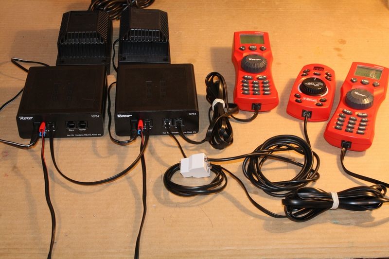

Ho visto in rete questo collegamento, ma è corretto?
Cioè è possibile che si colleghino le due uscite booster out e si ottenga un booster da una centrale?
in questa foto c'è qualcosa che non mi torna
grazie

Torna, torna! :-)
La Roco 10764 è, nella circuiteria, esattamente identica alla 10765, manca solo la presa a 4 poli "booster in" che è in parallelo con quella "booster out". Quindi, o procedi come è stato fatto qui: http://www.schulze-modellbau.de/modellbau/tipstricks/rocozentrale/rocobooster.htm, oppure usi uno sdoppiatore esterno; in subordine, se necessiti di un unico booster, usi la presa "out" come ingresso e morta lí.
Importante!!! cavi di connessione "pin to pin" e nessun Mause collegato al booster secondario.
P.S.: La 10764 è, in ogni caso, essa stessa un booster: nel sistema Roco, la "centrale" è il Mause collegato alla presa "master". ;-)

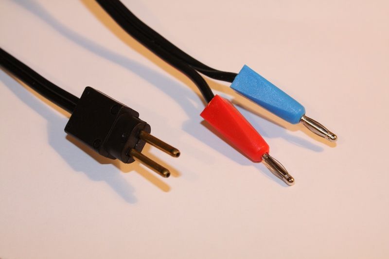

volendo mettere cavetti propri dal booster ai binari, quale tipo di "spina" va acquistata?
grazie

Potrebbe sembrare una IEC 60320 C2, ma questa ha un passo di 6,6 mm mentre la Roco ha un passo di 4 mm.
Mai visto altrove un connettore simile... ti conviene andare da un negozio di elettronica con il booster e verificare direttamente se esiste qualcosa del genere...
