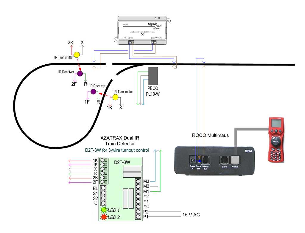

Ciao Francesco. Ti allego lo schema da noi usato per gestire i cappi di ritorno in DCC. Per semplicità è tracciato per un solo cappio, ovviamente dovresti duplicarlo per l'altro cappio.
Lo schema fa riferimento a:
- motori sottoplancia PECO a basso consumo che agiscono su scambi PECO 75 con cuore elettrificato
- modulo IR Azatrax che allinea automaticamente lo scambio al convoglio in arrivo dal cappio per evitare il tallonamento
- modulo Lenz LK200 per il cambio automatico di fase onde evitare il corto circuito
Il tutto è stato collaudato con ogni tipo di locomotive senza problemi di sorta
Carlo
